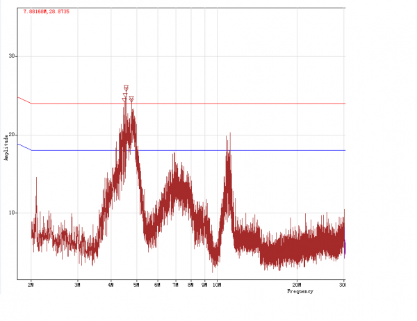

电源适配器RE102测试,3MHz频点超标
xuchengyan 发表于 2012-12-19 11:51:53 | 显示全部楼层 |阅读模式 打印 上一主题 下一主题
怎么改,3MHz这个包络都下不去,其他频段已经在限值6dB一下,大侠们帮我想想办法,还有什么招可用,我在地线上加过磁环、电感、100K电阻,在L、N上缠绕过磁环,调整过输入滤波器、输出滤波作用都不是很明显。

输入端加大共模电感感量,在输出端靠近适配器加磁环试试

1.加大共模电感感量;
2.调整Y电容对共模电感的接地位置。

如果加滤波器都不行,考虑下近场干扰
 楼主| xuchengyan 发表于 2012-12-19 14:30:16 | 显示全部楼层
输入端共模电感搭配试验过,组合如下(3.3mH+70uH)以及(10mH+30uH),对4MHz左右噪声效果效果不大,Y电容容值也调整过作用都不怎么明显,输出端会带出4MHz左右噪声吗,4MHz频段噪声一般是共模噪声为主吧

到时有可能像sarenbarci说的是进场干扰引起的,现在真难处理,这个点一直都在

做RE102用适配器真的很有挑战,此路不通!军品啊。。。

适配器用共模电容作用不大,共模电感量加大点,还有,换其他品牌适配器试试。

尽管是辐射,但加X电容试下,此外测试布置要详细提供下,负裁是如何接的?输出和输入是不是滤波配合出问题了?
