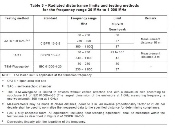

关于CISPR 14-2的疑问

   小于四分之一波长?谁的波长?最高频率吗?

    你的标准是比较老的标准,国标一般滞后国际的标准,在最新的标准里面,服饰是测试电池供电类器具的,原来之所以针对玩具,是因为玩具一般是电池供电的,现在只要是电池类供电器具,都要测试辐射。
见最新的标准。

   嗯。现在我的这款产品是AC供电,内部无电池?这样就需要按照22来测试了?

如果真的是家电,并且adapter是和器具一起配套销售的,只要满足功率在200M-300M的裕量,就可以不用测试辐射啊。你的产品应该是内销的吧
stone0371 发表于 2013-1-9 21:02:28 | 显示全部楼层
国标我还没有仔细看过,你看看功率那部分有没有裕量要求的,在早期的版本里面是没有辐射的要求的,辐射是IEC的标准2006年的版本里面加进去的,测试的范围越来越广了,你可以找找我对55014-1解读的相关章节,看下。

   饿。国外的产品。

明白这个道理了,就像小型设备要住吸收功率钳测试一样,这种设备,是认为干扰主要是由线缆引起的。

   国标GB4343-1-2009确实没有关于200-300余量满足则不需要测试的介绍。我们的产品国内不申请认证,所以还是按照en55014测试。感谢stone的讲解。
