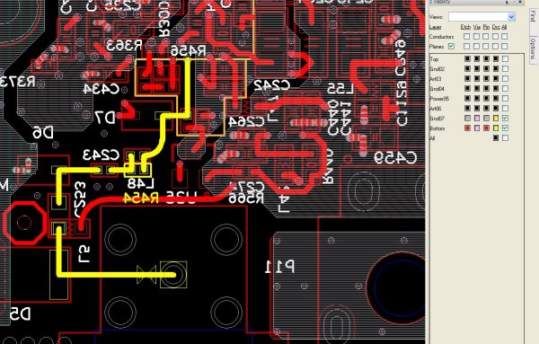

各位专家:
最近公司有款产品含有SDI 接口,硬件要求阻抗75ohm, PCB 布线走线为下图
布线的基本情况;
1.PCB 采用八层板,对应的层叠名分别是top ,GND02,art03,GND04,Powr05,art06,Gnd07,bottom
2.SDI 信号走在bottom层
3. SDI 信号正下方的 gnd07,art06,powr05,gnd04 ,art03 层被挖空 去参考GND02层,为的是控制阻抗为75ohm
(因此信号需做浪涌测试,为75ohm阻抗控制,就近参考Gnd07,信号线会走得太细会被打断掉)
存在的疑惑:
这样的走线合理吗,信号回流的路径是否是按照我们设想的去参考GND02层,如回流不是经过GND02层, 它的途径有哪些
请各位帮忙的啊。。。 |
