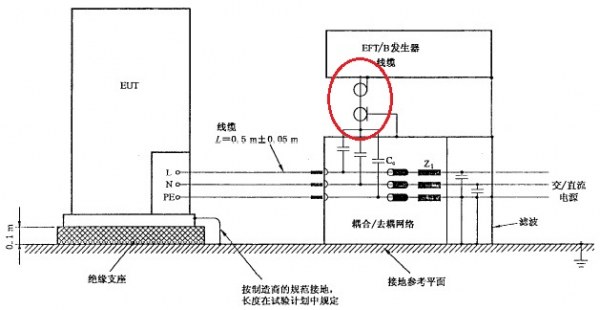

下图红圈中的符号,两个各代表啥,记得之前在哪见过,好像是同轴线,但楞是查不到,大家谁知道,分享下!另外,哪里有这些符号的说明,也共享下,谢谢!

50Ohm同轴线,见IEC 61000-4-6:2003+A1:2004+A2:2006第51页

楼主神勇,找到了,但是后面的几个不好确定啊,第一个50欧同轴电缆,后面的是啥,谁帮忙解释下!

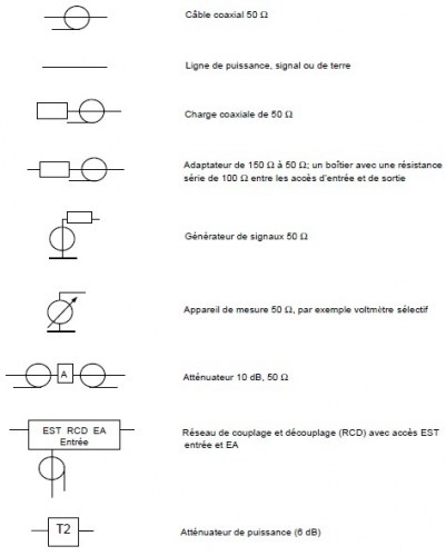

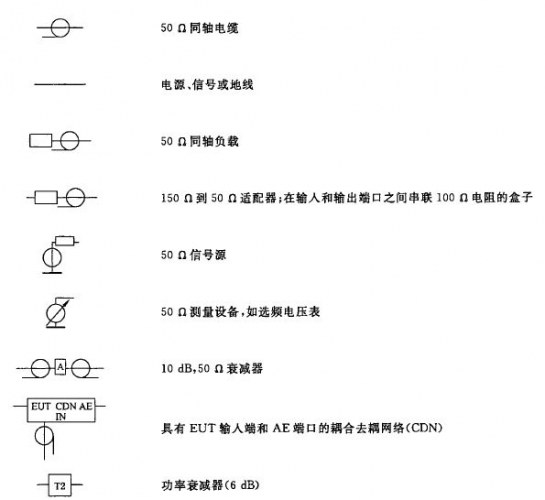

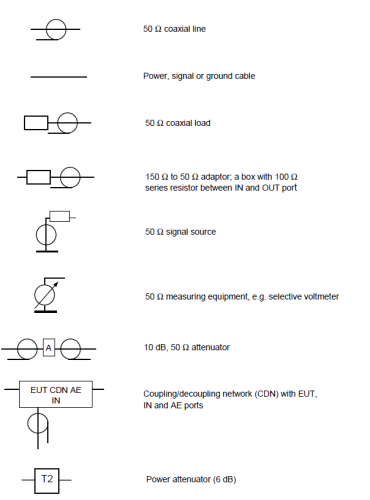

从上至下,依次是:
电源线、信号线或地线
50Ohm同轴负载
150Ohm转50Ohm转换装置
50Ohm信号源
50Ohm测量设备
10dB衰减器
耦合/去耦网络
衰减器(6dB)
