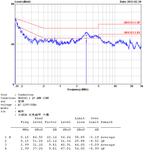

谢谢大家回复,~没及时汇报后来测试结果。
正如化二兄说的,是宽带的骚扰。(减小扫描带宽后确认)
但火零线加镍锌(黑)、锰锌(绿)磁环之后并没有什么改善(之前已经加了两个共模磁环了)。最后客户在单根火线上绕红色磁环(非晶?)6圈,3M附近的骚扰降了下来。同时150KHz的搔扰值略有上升,还好没超标。 2222.png
反正过了也是稀里糊涂的,这么加磁环能给出的理由也就是:因为火零线骚扰值不对称,且零线可以通过,猜想由于之前磁环的绕线不均匀,使零线的差模电感大于火线,以致零线过而火线不过。那么加大火线上的差模电感,也就能使火线通过。
但还是稀里糊涂的。。。

mic29 发表于 2013-9-11 10:21:01 | 显示全部楼层
我作一些分析,請各位指教
Step 1:
這個案子需先假設L、N上的負載同樣大小,也就是平衡狀態,所以也就有著同樣大小的共模電流Icm
Step 2:
由L FAIL而N PASS,可知L上流的共模電流與差模電流是同向的,也就是總共流過Icm+Idm;N上流的共模電流與差模電流是反向的,也就是總共流過Icm-Idm。因Icm+Idm>Icm-Idm,所以L上的雜訊電壓高於N。
Step 3:
兩線上的電流差值為(Icm+Idm)-(Icm-Idm)=2Idm,可知當Idm較大時,兩線上的電壓差值就大;當Idm較小時,兩線上的電壓差值就小。
由於此例中兩線電壓差值大,故可判定差模雜訊電流大,所以需用X電容、差模電感等抑制,或從雜訊源IC、MOS、變壓器等下手抑制di/dt與dv/dt
僅在火線上繞磁環,就是屬於差模抑制對策
