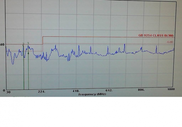

无标题.png 这个是测试的数据
 楼主| pupu 发表于 2013-2-26 22:50:40 | 显示全部楼层
上图中,2那个尖峰是125MHZ的。请教一下,3位置是否是DC-DC电源造成的?还有,我今天尝试调网口差分线上到地的电容,没有效果。

低频一般认为是Power造成的,给电源线加个Core看看,电源入口的滤波电路如何?PWM的滤波电路是否良好?
小灰灰 发表于 2013-4-4 12:30:05 | 显示全部楼层
其实你可以将电源直接接负载来看一下的,这样就可以判定是哪里的问题了
