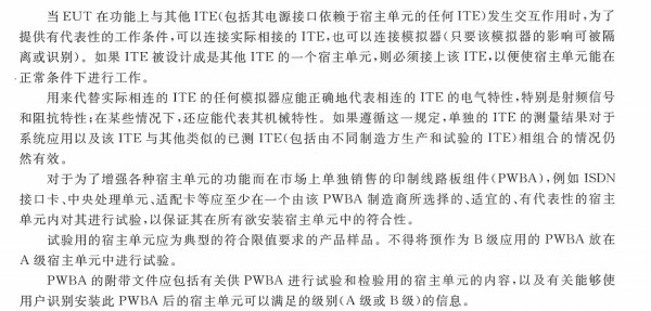

PC电源在测试其辐射骚扰的时候,假如只是单纯的将电源放置在测试台上测试,有可能超标,但将其放置在机箱内测试,由于机箱的屏蔽作用,有可能之前超标的情况会有所改善。问题来了,在做认证的时候机箱的选择问题,我看到有些公司在做PC电源的认证的时候,所使用的并非是机箱,而是屏蔽箱。
问题一:使用屏蔽箱是不是不符合标准的???机箱的选择应该符合“制造商所选择的,适宜的,有代表性的宿主单元内对其进行验证,以保证其在所有欲安装宿主单元的符合性”,这样看来屏蔽箱“似乎”不符合要求,机箱的屏蔽效果肯定没有特制的屏蔽箱效果好吧??我觉得妥当的方法是拿一个“普通的”电脑机箱作为辅助设备来使用,以符合其“有代表性的宿主单元”。
问题二:假如说使用屏蔽箱是符合要求的,那么说只要我的屏蔽箱屏蔽效果足够好,再烂的电源都可以通过辐射骚扰测试这个项目咯,那么这个测试项目就形同虚设了???

    如果电源很烂,再好的屏蔽箱都是没用的,它会通过电源线或者电容藕和或者地辐射出去

    你第一点说的很对,使用屏蔽机箱是不符合标准的;第二点,很多EMI问题,和线缆有极大关系,这个是不能忽略的。
