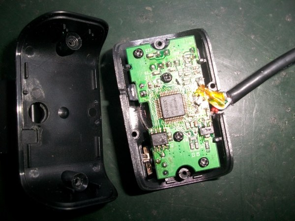

各位前辈:我有一个USB摄像头后盖不盖就有6DB余量。盖上就超标5--6 DB。后盖是朔料的!!这什么什么问题呢???

桃花岛主 发表于 2013-3-2 21:04:03 | 显示全部楼层
此事必有蹊跷;
三点看法:
1.盖上后盖单板有没有安装螺柱拧在后盖,这个螺柱有没有形成天线?
2.盖上后盖会不会影响单板的安装,比如后盖结构的原因,盖上导致单板某个角翘起影响接地等;
3.盖上后盖后,单板内部互联排线等位置有没有发生改变;
从上面三个地方找找原因,如果纯粹的是塑料盖的话,按道理应该不影响结果。
lrbxiao8 发表于 2013-3-4 09:23:01 | 显示全部楼层
赞成楼上说法,
另外补充一点,可能你的后壳虽然是塑料的,但是有些装饰性的金属镀层

beyond_djy 发表于 2013-3-10 22:27:53 | 显示全部楼层
岛主说的对啊,有可能某个导电体形成天线。或者接地。还有USB的问题应该好解决,你最好把频点和波形图一块发出来。
rarkii 发表于 2013-3-10 22:31:26 | 显示全部楼层
第一,接地平面的连续性问题,悬浮的金属的寄生效应,这些都是位置的相对移动所造成的;
第二,盖上壳子,由壳子而引出的线缆冗长部分也许压在PCB噪声区域或者噪声IC上面;
第三,由壳子而引出的线缆外面部分相对PCB位置会更加靠近,更加相对平行,增大了电磁耦合;
桃花岛主 发表于 2013-3-10 23:01:23 | 显示全部楼层
回复 1# front01
    这个问题很多人非常关注和感兴趣,有同行提议,您能否把您的产品拍几张照片传上来,包括开盖、单板等等,这样更容易找到问题。
 楼主| front01 发表于 2013-3-11 08:44:21 | 显示全部楼层
随便拿一个塑料盖上去都会出现超标
