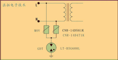

回复 4# 阿飞小白
小白说的有道理,寄生电容大的话会对高频信号有阻碍,可以考虑将压敏电阻和气体放电管串联
 楼主| emcbbs 发表于 2013-3-29 09:13:37 | 显示全部楼层
回复 6# emcbbs
多级电路保护的时候,要注意导通时序。压敏电阻的残压过高,可考虑将放电管和TVS管,将泄放掉多余的残压。
langtuodianzi 发表于 2013-4-12 16:03:12 | 显示全部楼层
压敏电阻的压敏电压(min(U1mA))、通流容量是电路设计时应重点考虑的。在直流回路中,应当有:min(U1mA) ≥(1.8~2)Udc,式中Udc为回路中的直流额定工作电压。在交流回路中,应当有:min(U1mA) ≥(2.2~2.5)Uac,式中Uac为回路中的交流工作电压的有效值。上述取值原则主要是为了保证压敏电阻在电源电路中应用时,有适当的安全裕度。在信号回路中时,应当有:min(U1mA)≥(1.2~1.5)Umax,式中Umax为信号回路的峰值电压。压敏电阻的通流容量应根据防雷电路的设计指标来定。一般而言,压敏电阻的通流容量要大于等于防雷电路设计的通流容量。
