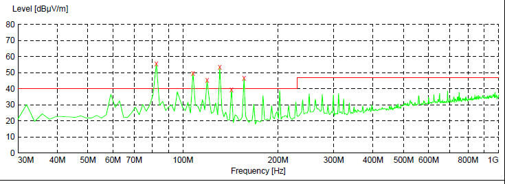

整机插上USB线后就超标,拔掉USB线就好了,针对超出频率部分使用磁环有什么规格要求没有,还是能套上就可以。
                                                                                                                                          谢谢!

是不是线太长啦,吧线盘起来看看

镍锌磁环,细而长,看规格书中阻抗频率特性曲线,尽量在你超标的频段阻抗大一些。

USB 超标,屏蔽层是关键

USB线只是外在因素,可以换一个好的USB测试,如果还是超标,即使是略有改善,也只能说明这只是个敏感设备,关键是辐射源,我觉得应该看USB附近的屏蔽接地

USB的屏蔽和地焊接好一点!!

选好点的屏蔽线就可以了,看看屏蔽层有没有焊好。

铜箔纸屏蔽试试

可能是噪声耦合到差分对上,建议串联共模电感,TDK的沃尔特的都有专用在USB上的。
