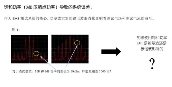

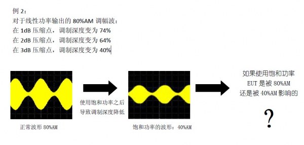

在EMS的信号中,经常用到80%AM调制,这个问题记得大家以前也讨论过,不过没有比较信服的答案,今天翻看资料,突然看到特测的解释,现在贴出来和大家分享下,看看有没有道理。
精彩评论16
 楼主| stone0371 发表于 2013-3-28 19:49:00 | 显示全部楼层
解释如下:
