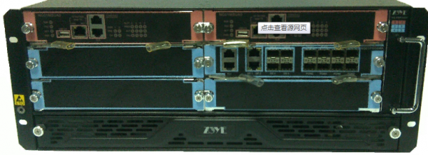

现场定位发现设备的背面也就是接口插板面对着天线最高,其他面较低。用人体遮挡或金属板遮挡背面,超标点下降较多,可以确定是从背面辐射出去。EUT没有实物拍照,从网上找一张结构类似设备如下图所示,比它要高很多,可以插14块板子,左右各7块。
