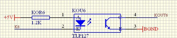

这是我的原理图,您说的两个问题,第一个光耦的K6直接接273的输出,没有滤波,后来整改的时候在1,2引脚之间加过0.01UF的电容,没什么效果;
第二个问题,光耦两端的电源不是一个电源,KOUT6接继电器的线圈,左侧的和273是一个数字电源,右侧的为模拟电源,数字地和模拟地在AD采样那里隔离后连接了
一直找不到干扰的传播途径,有两种怀疑,第一是从继电器的开出端耦合到模拟电源上,因为我的模拟电源有一段线和光耦的2脚的线是平行的,一共20多路光耦;第二干扰直接打穿光耦然后影响数字端,127的光耦耐压是2000多伏,换181的光耦耐压3000多伏也没有明显好转,现在是一筹莫展,望岛主指条明路 |
