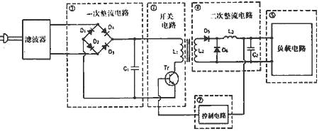

7、开关电源为什么会产生电磁干扰?
问题解答:开关电源是主要的干扰产生源。因此深入了解开关电源产生干扰的机理对于开关电源设计和干扰抑制都是十分重要的。由于开关电源具有效率高、体积小的特点,越来越得到广泛的应用。但是由于开关电源采用先对交流电整流,再对其边控制边开关,然后再整流的工作方式,产生了大量的高频谐波。如果不对这些高频谐波进行控制,它们会以传导的方式进入电网或以辐射的开式发射出去。图1是开关电源的基本原理图和主要干扰源。
开关电源中最主要的干扰源是图1中①所示的开关电路。开关电路中产生的交变信号包括大量的高频谐波,因此产生的较强的干扰。另外,L1、L2中由于有漏电感,这部分漏电感等效成与开关三极管串联,当三极管快速开关时,电感上产生很高的反向电压,有时尖峰电压的峰值甚至可以损坏三极管,并且产生很强的传导干扰,有时成为辐射干扰源。
图1中的②是控制电路由于这个电路中有脉冲动作,也会成为干扰源。另外,这个电路的供电电路有时也会成为干扰源。
图1中的④是第二次整流电路,由于电路中有较大的谐波电流,成为仅次于开关电路的强干扰源。二次整流电路中D-L-C-L和D-L-C两个环路存在,当高频信号流过这个环路时,将产生辐射干扰。在设计时应尽量减小这些环路。
另外一个应注意的是通过电源的干扰。有时即使使用满足有关标准的电源,当负载是逻辑电路等干扰较强的电路时,电源本身或电源线仍会产生辐射干扰。这是由于电源成为干扰的通路。为了防止这种情况的发生,在电源与负载之间应使用频率范围与预测的干扰频率相对应的滤波器。
图1 开关电源原理和干扰产生位置

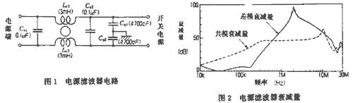

8、电源线滤波器的电路是什么样的?电路中各器件的作用是什么?
问题解答:典型电源线滤波器的电路如图1所示。各个器件的作用是减小共模干扰与差模干扰。
(1)Lc1、Lc2共模扼流圈
在10KHz-30MHz频率范围内抑制共模干扰。衰减量给为2log(ZL/50),ZL为共模线圈的阻抗。电感量为3mH的共模扼流圈在500KHz处的阻抗为9.4KΩ,对应的衰减量为40dB。当只考虑电感量时,在低频时,如5KHz频率,要求40分贝的衰减需要30mH,而5MHz时只要0.3H就能提供40分贝的衰减。因此根据要衰减的干扰的频率可以选定电感量。电感越大,成本越高。
(2)CY1、CY2线地间电容
在300KHz-30MHz频率范围内抑制共模干扰。电容量受到漏电流规定的限制,一般在2200PF至4700PF范围内选择。衰减量约为20log(ZL/ZC),ZL为共模线圈的阻抗,ZC为电容的阻抗。例如当共模线圈为3mH,电容为4700PF时,衰减量如图2所示。
(3)CX1、CX2线间电容
在10KHz-30MHz频率范围内抑制差模干扰。电容量一般在0.1μf至1.0μf范围内选择。衰减量取决于电容量和共模线圈中的漏电感起着差模线圈的作用,在图1中对差模干扰构成了π型滤波器电路。共模电感3mH时,漏电感约为30μH,当与0.1μF的电容组合时,差模衰减如图2所示。
如果要增加10KHz-150KHz频率范围内的衰减,可以增加电容的容量和将差模电感增加30μH和100μH。
