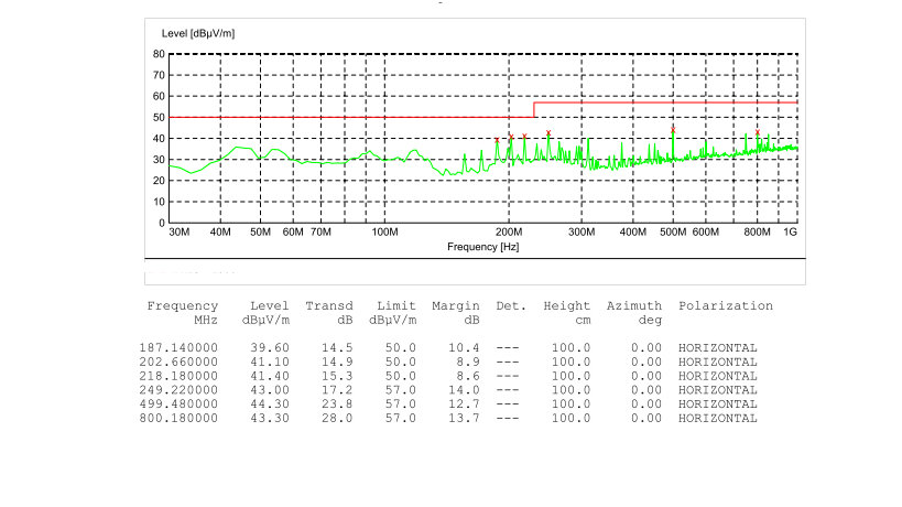

经过改板了之后,上周五去测试,还不错。改法跟科普伦的差不多,但结构屏蔽是不现实的

bedqmmoong 发表于 2013-6-10 10:59:54 | 显示全部楼层
怎么改的啊?
时钟从17.8降到15.6?
然后灯板接口,HUB板接口滤波处理?
灯板几层板?
HUB到灯板的排线加磁环?灯板到灯板的排线不用加了吧
箱体有没有喷涂导电漆做屏蔽?没做屏蔽能做到这样,感觉很好了啊!
