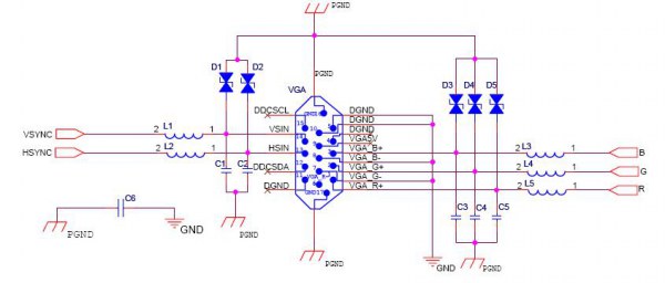

1. VGA接口的原理图设计
C1~C5为滤波电容,容值选取范围为33PF~100PF,典型值选取33PF;L1~L5为滤波磁珠,磁珠阻抗范围为30Ω~120Ω,典型值选取60Ω/100MHz;D1~D5为TVS,TVS管选用反向关断电压为5V;由于VGA接口信号频率最高为30MHz,因此TVS管结电容选择不超过5pF;TVS功率不作要求。原理图如下:
 楼主| jizhao1988 发表于 2013-5-3 09:33:48 | 显示全部楼层
回复 3# owen11
    专业!感谢!!
