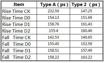

           一直对HDMI感兴趣,这东西是个难啃的骨头,闲来有空做了以下实验。同一个产品,不同的HDMI布线方式,具体实验结果如下
            两版Layout区别如下:
            Type A:所有diff.pair走线在top(长度平均在700-800mil),CMC位置靠近IC端
            Type B:所有diff.pair走线在Bottom,CMC位置靠近IC端,相较于TypeA,diff.pair走线长度  平均变短了100mil左右
            以下为1080p输出时Rise time,fall time的量测
可以看出走线在内层并未能有效的降低上升和下降时间(而在720p输出时测试,Rise/Fall time 却有明显的变长);在随后的3m验证(1080p)中发现,在741MHz和890MHz上Type B相较与Type A有3dB左右的提升,但在445MHz上却有2dB的劣化.
由此可以看出,在同等条件下,diff.pair的长度以及布线层对于HDMI频点的影响还是显而易见的,但也不能完全保证没有问题。但也不能以偏概全,提供一种设计思路,各位共享。

感觉还是不明白,在同样的条件下(4层板),HDMI走线是布在顶层?里层?或者底层?EMC 效果较好呢?
 楼主| 阿飞小白 发表于 2013-5-10 21:43:38 | 显示全部楼层
回复 2# owen11
   理论上来说内层是比较好的。数据上也可以说明,但是,HDMI的问题,不仅仅是走好线就Ok了,还要考虑到其他因素。

差异是不是top参考的层是gnd
Bottom参考层是power的原因呢?
 楼主| 阿飞小白 发表于 2013-8-9 17:13:56 | 显示全部楼层
ggimm 发表于 2013-6-15 21:53
噢!
差异是不是top参考的层是gnd
Bottom参考也是Gnd。
