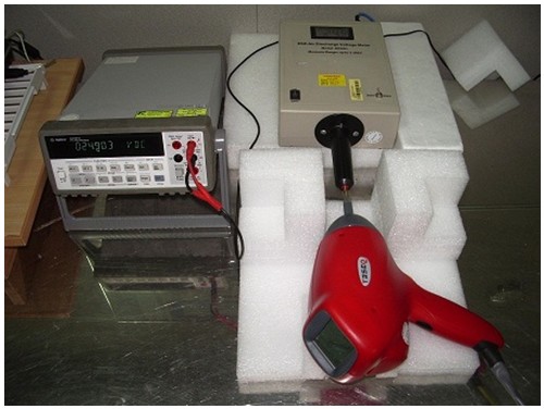

dickshen 发表于 2013-6-8 11:01:54 | 显示全部楼层
webber_RAE 发表于 2013-6-8 10:34
计算这个能量是为了向认证机构说明一个问题. 而这个问题从能量的角度来说明 是比较简单 直观 容易理解. 但 ...
Dear Webber,
您好,
我大概明白您的意思为,
如您的静电枪打出4KV,那么怎么样去向客人确认静电枪的输出是4KV 是吧?
我司有一款产品可以满足这个需求,仪器名称为RESD1 用于量测静电枪的输出大小值,此款仪器高可以确认到35KV,
所以车载类的静电枪也是可以量测,请您看一下我上传的图片,
具体规格如下,
• High Voltage Value (up to ± 35KV DC)
• Accuracy: DC volts: ±2% up to ± 35kV
P.S 若您的需要做到校正级别,建议使用法拉第笼用于量测静电枪输出波形,==>法拉第笼 我司也可满足您的需要,不过需要您确定target部分的要求,
若您有任何疑问可以电话给我:18068413639
RES1
RES1
