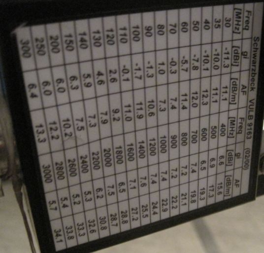

08080080 发表于 2013-7-18 14:35 每支天线的天线因子都不一样,天线因子是通过天线校准得来的。
A F
08080080 发表于 2013-7-19 10:01 每支天线出厂时都有校准报告,每款同型号天线的因子也会有点差异,不能套用。手头恰好有款对数天线给你参 ...
