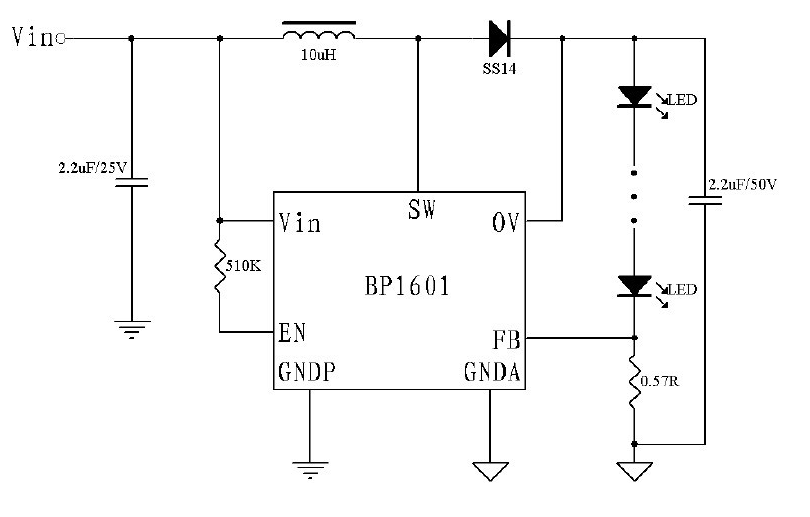

mic29 发表于 2013-9-13 21:13 有些建議請你試試 1. 輸入加一顆20-40uH的共模電感
webber_RAE 发表于 2013-9-15 19:29 再补充一点:输入端大电容后面再加一个小的电容。
webber_RAE 发表于 2013-9-15 19:34 还有更重要的一步: 建议楼主把这部分电路用铜箔屏蔽一下,并且这个铜箔与IC的GND连接. 注意不要短路了 ...
front01 发表于 2013-9-16 11:40 这产品做屏蔽没多大效果。灯具一帮都300M一下超标。
