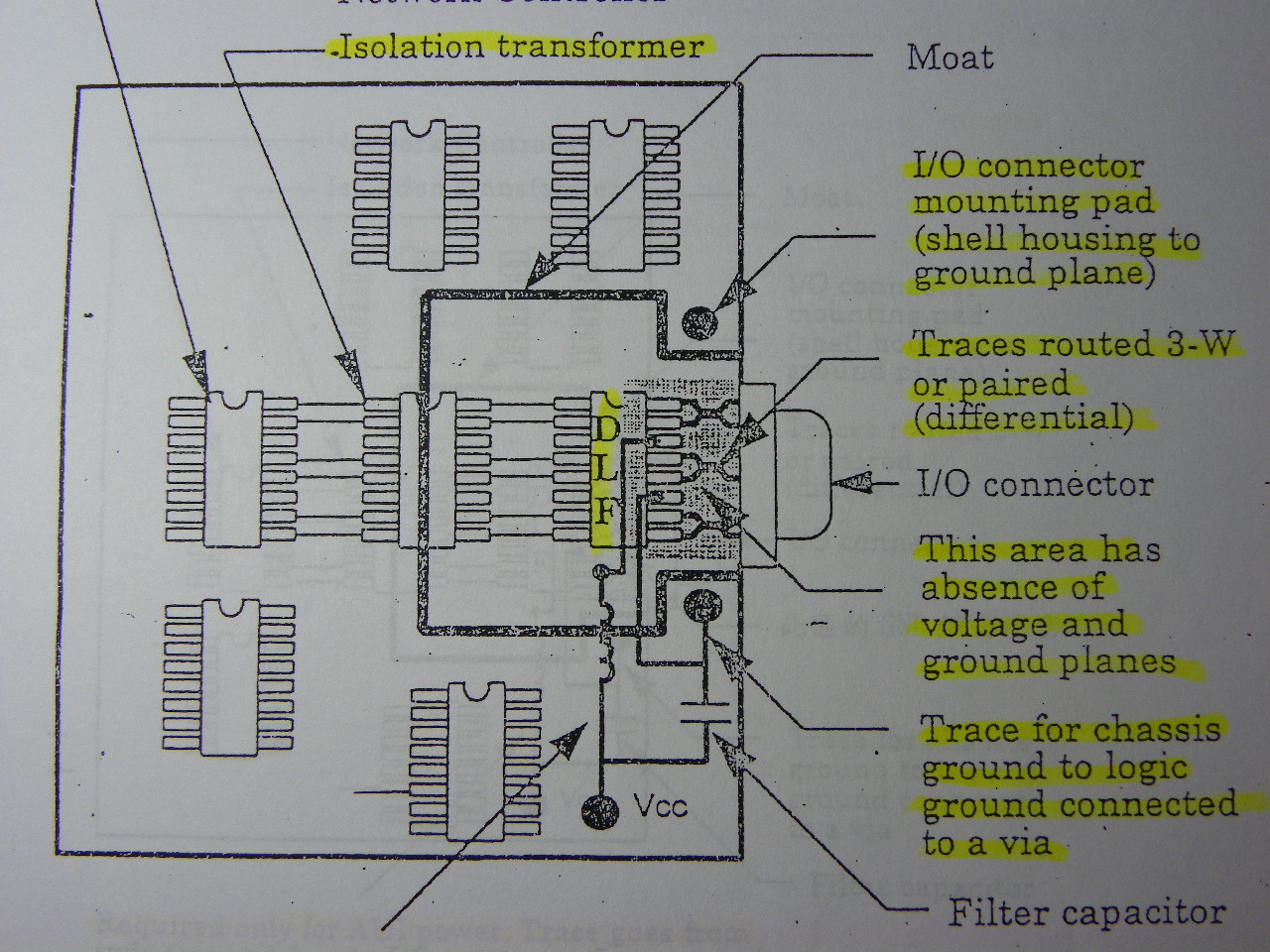

找到一張庫存十年以上的照片,對於其設計有個疑問要請教各位大蝦
1. 其經過DLF後的信號線似乎有在PCB上做絞線,這樣確定有好處嗎?
2. 其I/O連接器下在系統地,這樣是否不利於EMS ?

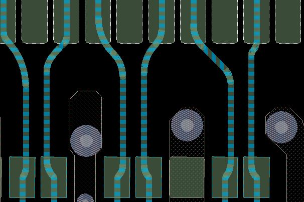

阿飞小白 发表于 2013-9-26 21:48:33 | 显示全部楼层
这个是绞线么?我觉得应该是类似这样的设计吧?

桃花岛主 发表于 2013-9-26 23:04:12 | 显示全部楼层
他的图就是这样的,只不过间接有点小,看不太清楚;应该是差分对,接口处两根线间接调小了。
桃花岛主 发表于 2013-9-26 23:09:31 | 显示全部楼层
化二为一 发表于 2013-9-26 17:19
从我目前的体会看,这个地与电源平面,还是不要去掉的好!这种EMS是有好处的
他是认为经过数据线滤波器后已经是干净的信号了,所以,把DLF到I/O这块线下面的地和电源平面都去掉了,因为这块是差分对,去掉的话对信号回流影响也不大。
桃花岛主 发表于 2013-9-26 23:10:22 | 显示全部楼层
我认为不能完全否定这种设计,在系统地足够好的情况下 ...
另外,电磁干扰都是共模的东西,它把接口分割的地连接机壳,然后到参考接地平板,这是对的啊,就是让共模又回到源头,因为注入的EMS就是对参考接地平板的共模。
DLF是数据线滤波器。
阿飞小白 发表于 2013-9-26 23:19:57 | 显示全部楼层
另外,电磁干扰都是共模的东西,它把接口分割的地连接机壳,然后到参考接地平板,这是对的啊,就是让共模 ...[/quote]
感谢岛主说明。另,有一个疑问,在设计IO割地的时候,看到整体每层都分割的,也看到只有Top与Bottom割地的,第一种可以理解,但是第二种不是特别理解为何是这样的设计。不知岛主有何见解?
阿飞小白 发表于 2013-9-26 23:22:11 | 显示全部楼层
IO设计是EMC设计的重点和难点,连接器是造成EMC问题的重要因素!
桃花岛主 发表于 2013-9-26 23:34:32 | 显示全部楼层
感谢岛主说明。另,有一个疑问,在设计IO割地的时候,看到整体每层都分割的,也看到只有Top与Bottom割地 ...
要分每一层都分,否则没分割的延伸到分割的下面,由于层间耦合,分割的也就没啥意义了 。
 楼主| mic29 发表于 2013-9-27 13:31:59 | 显示全部楼层
以這張圖說一下我自己到目前對I/O分割的認知,請各位指點
以EMI來說,雜訊電流方向為單板到纜線,而I/O分割的設置目的就是要避免雜訊電流出現在纜線上,而出現EMI FAIL
所以在信號線經過data line filter (DLF)後將下方各層PCB淨空的目的是為了避免再有任何雜訊耦合到DLF後端的無雜訊信號線上,而由纜線發射產生EMI
由EMI的角度來看,該圖是合理的設計
以EMS來說,雜訊電流方向為纜線到單板,而I/O分割的設置目的就是要避免外部雜訊電流出現在單板上,而出現EMS FAIL
所以若將連接器下到系統地,則表示將纜線屏蔽層耦合到的外部雜訊直接送到單板,將產生地電位共模電壓,容易出現EMS FAIL,除非是使用無屏蔽纜線
但即使使用無屏蔽纜線,將連接器外殼下到I/O內也沒有什麼不良影響,所以為保險起見,還是連接器外殼應該下在I/O GND,適用屏蔽與無屏蔽纜線
因此由EMS的角度來看,該圖是不合理的設計
