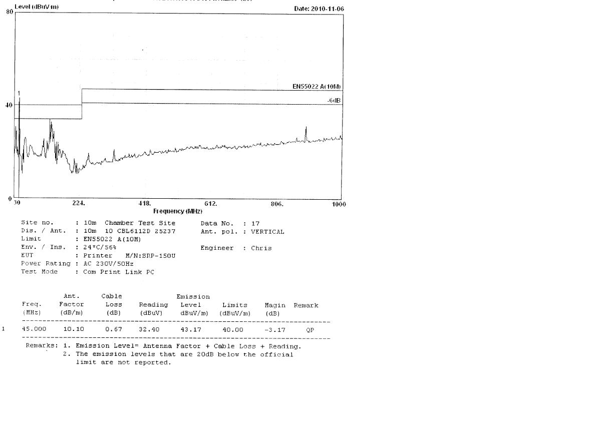

POS机主芯片用的是NEC uPD70F3738GC,打印是热敏式打印,适配器用的是12V,3A的在整机里面,连接PC的端口是232的,测试时45MHz超了,请大家提点建议,谢谢!

POS机采用的是CLASSA的标准么?感觉数据测的不全,高频完全没有,可能是转台没有完整转360。
建议对线缆进行排查和处理。如果已经是完整的测试数据,此类问题解决起来很容易。
可以求助易斯普科技www.esp-st.com

我们的POS机用在商业上的,老大要求用CLASSA,数据测试是完整的,大家给点建议!谢谢!

电源线套套磁环,连接PC的电缆换换屏蔽的。
或者定格在45M最大位置,用手抓着两个不同的电缆,看看那个反应的呗。

当然,你有近场测试设备,这就更为方便看了

2P输入适配器上的DC CABLE 是150mm的有磁环且RE测OK有5dB的余量,之前用的是3P输入的适配器,配POS机测试没问题,有6dB余量

那你确认一下电源适配器是否有其它变化呢?还有就是你的主机电缆是否有更换呢?
还有一种方式就是:先不接PC电缆时,测试结果。
假如接上PC通讯电缆结果差,可以考虑PC电缆搭接是否存在问题呢?

依据上述的描述,可以明确:
1.静态是没有超标的;
2.搭配PC超标了,原因就是串口232通信造成,这个时候可以对线缆进行处理:
  a,串口芯片的时钟;
  b,串口接口电路的电源,地,信号线滤波;
  c,利用磁环扣验证,多绕几圈
