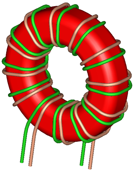

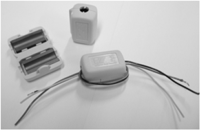

lrbxiao8 发表于 2014-1-6 11:45 1. 磁环如果绕在你说的多线并行线缆上,这种情况可以理解成起到了共模电感的作用(当然也有小部分差模电感 ...
jld326 发表于 2014-1-6 22:28 单线套磁环,相当于串入一个电感,双线套磁环也一样,只是双线差模对于磁环来说电流为零,所以不会受到抑制
mic29 发表于 2014-1-6 14:21 SORRY! 說點不同的想法 多線並繞在磁環上,應該不能讓磁環等效於共模電感,因為磁環與電感的抑制機 ...

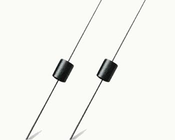

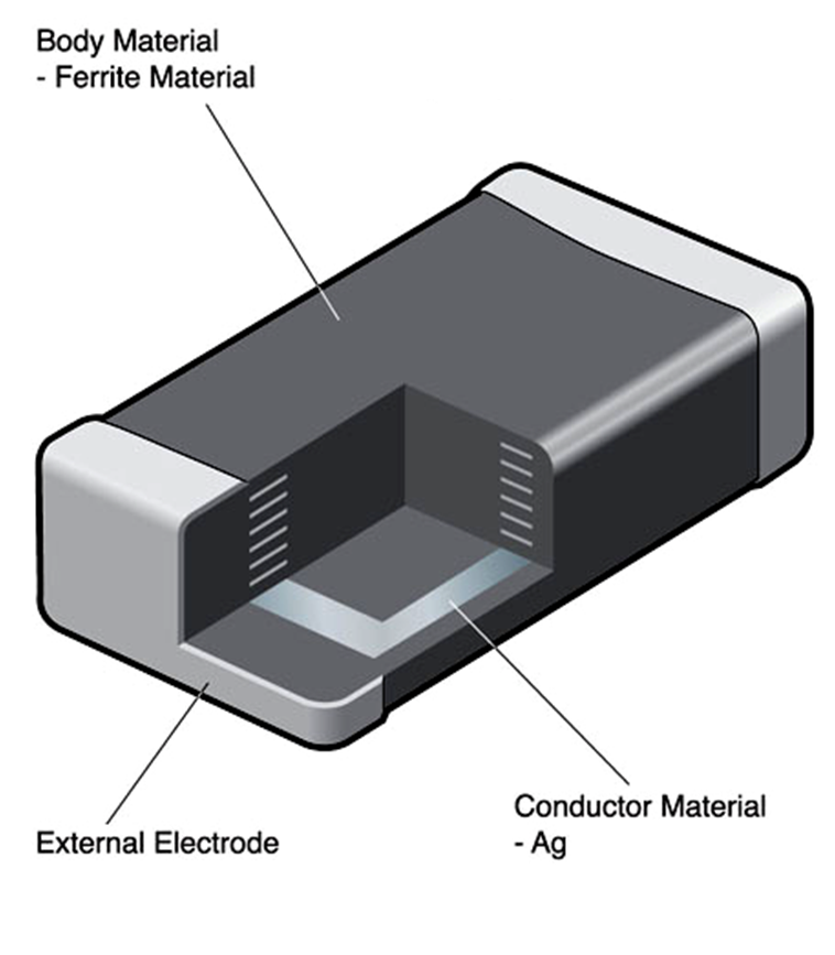

磁珠结构
穿心磁珠

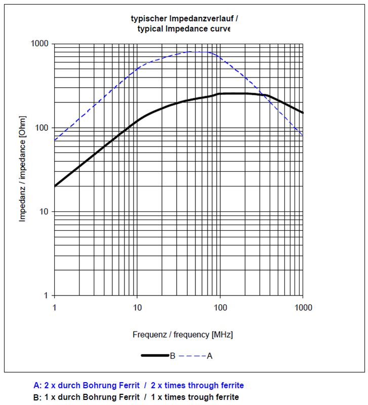

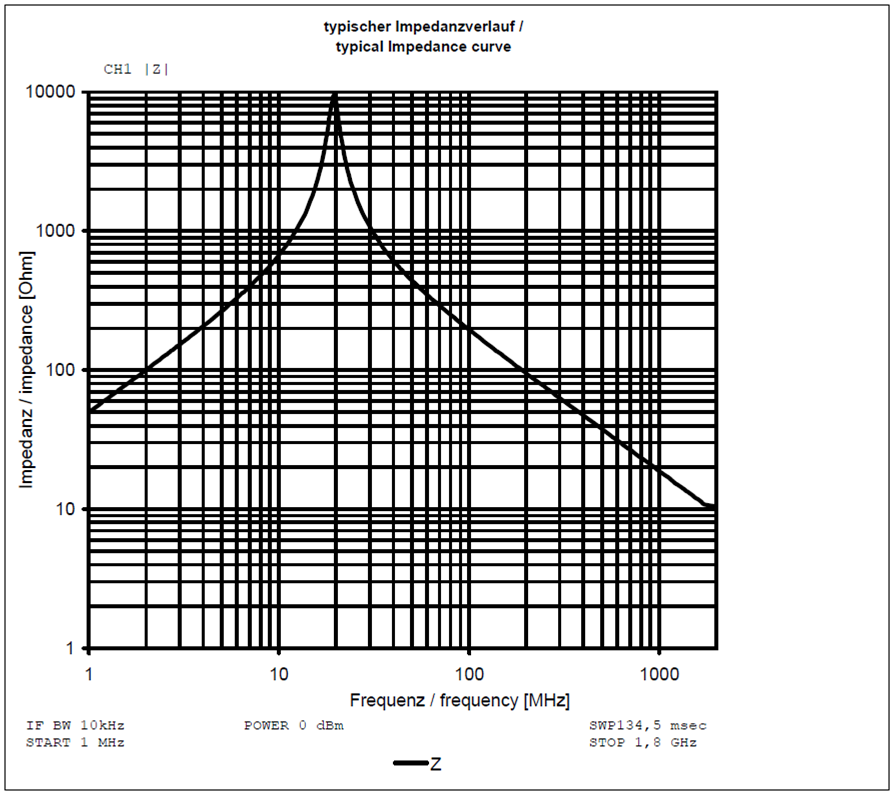

电感阻抗
