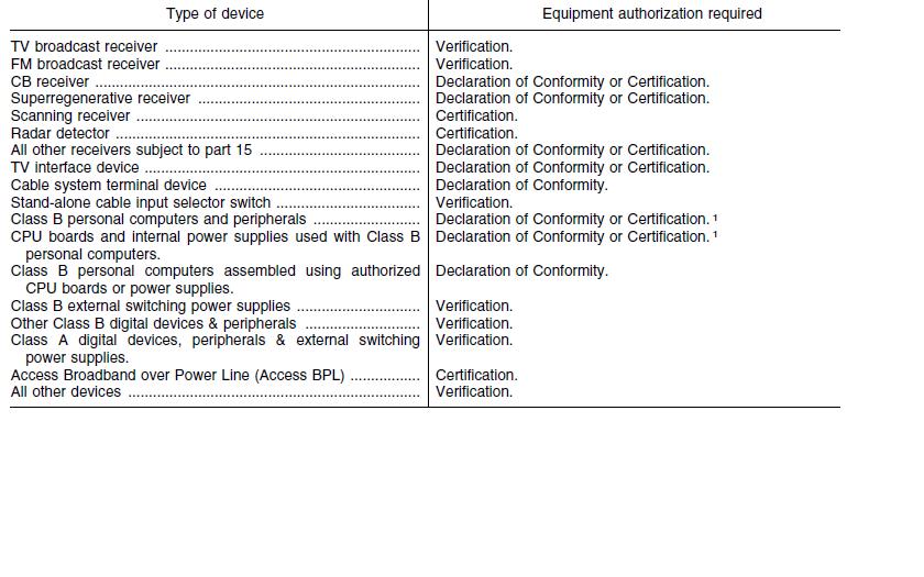

451900633 发表于 2014-2-21 17:13:39 | 显示全部楼层
FCC认证分为三种方式:Verification、Declaration Of Conformity、Certification;也就是我们常说的自确认、DOC、FCC ID
Verification自我验证
认证方式:经由制造商自行测试或在第三方实验室进行测试以验证产品符合FCC要求,验证合格的产品需在标签及说明书中加注警示语,无需递交FCC。(适用于自我验证的设备有:商用计算机,TV和FM的接收机及FCC rule part18的非大众消费者使用的工业,科研和医疗设备)
DoC自我宣告
认证方式:必须由FCC登记在案并取得A2LA或NVLAP相关授权认可的实验室进行测试并且出具报告,还需在产品上加贴相应的FCC标签,在用户手册中申明符合FCC相关标准。DoC证书是由实验室签发(目前国内的实验室均不能签发DOC证书)。适用于此方式的设备包括:家用电脑及外设,民用广播接收机,超再生接收器,FCC rule part15的其他接收器,电缆系统终端设备和part18中的大众消费者使用的工业,科研和医疗设备。
Certification认证:
认证方式:FCC或TCB对申请者提交的样品(或照片)及检测数据进行审核,如果符合FCC规则的要求则给设备授权一个FCC ID号码。适用于认证的设备包括低电发射器如无绳电话、自动门的遥控器、无线电遥控玩具和安全警报系统,Part 15的故意性发射无线电频率能量的设备,设备责任方应确保相应设备获得FCC授权的ID号码并在设备上粘贴FCC ID的标记。
具体请参考FCC part2和part15部分
