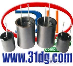

全磁屏蔽型

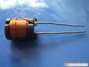

工字型

mic29 发表于 2014-3-21 14:55 屏蔽殼可以是環形,也可以是方形,如同我照片中那兩顆一樣 化二一定知道差模工字電感,如果再找根吸 ...
