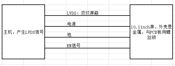

zhongkai 发表于 2014-4-11 17:08 电源估计问题也有。加共模电感高频是可以滤除一些的。 如果是辐射造成把LVDS线屏蔽试一下。
桃花岛主 发表于 2014-4-13 23:16 觉得楼主的出发点是不对的,差分线抗干扰能力强,难道干扰只会从差分线引入?事实上不是这样的,看看产品哪 ...
fengqing 发表于 2014-4-14 08:15 你在内部的互联线缆包括排线上套上磁环试一试。
