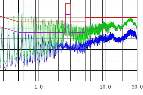

测试报告

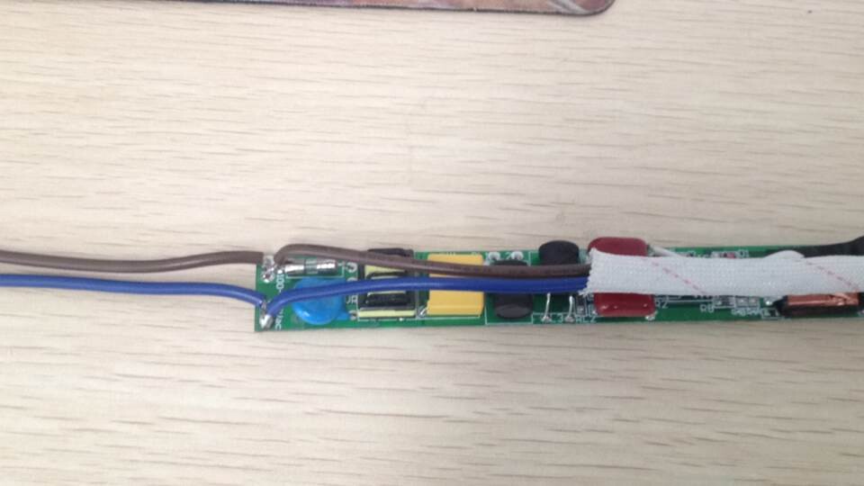

桃花岛主 发表于 2014-5-30 23:35 看了你的单板,感觉问题最大的是电源滤波电路正上方还有电源线,这个线放在边上试试,否则有空间耦合,滤波 ...
桃花岛主 发表于 2014-6-2 22:59 光说肯定不行,我觉得你可以测试时使用个长线,完全把电源线放到一边,离滤波电路很远,然后验证是不是这根 ...
liuqiwei85 发表于 2014-6-3 17:40 之前就知道是横跨板子的线干扰了,可是无法移开,因为塞进T8里面,距离非常近
