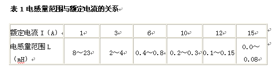

请问,共模电感的电感范围与工作的额定电流是怎么样的一个关系,有公式可以推导么?
下面是我找的一份资料里面是这样描述,但我感觉很模糊,不知他这组数据是怎么推导出来,请大家帮我解答下?
L的电感量与EMI滤波器的额定电流I有关,参见表1。需要指出,当额定电流较大时,共模扼流圈的线径也要相应增大,以便能承受较大的电流。

我感觉应该跟共模电感的漏感产生差模电感抑制差模干扰有关系吧
桃花岛主 发表于 2014-6-22 22:59:09 | 显示全部楼层
我的感觉,额定电流大,线径肯定也粗,如果绕磁芯电感,电感量肯定大不了,要不磁芯就非常大,但常见的滤波器,20A的也就手掌心那么大点。

电流与共模电感的关系总结来说,就两点磁环电感的线径和楼电感的大小。
不知道还可以从哪些角度来分析他们之间的关系?
