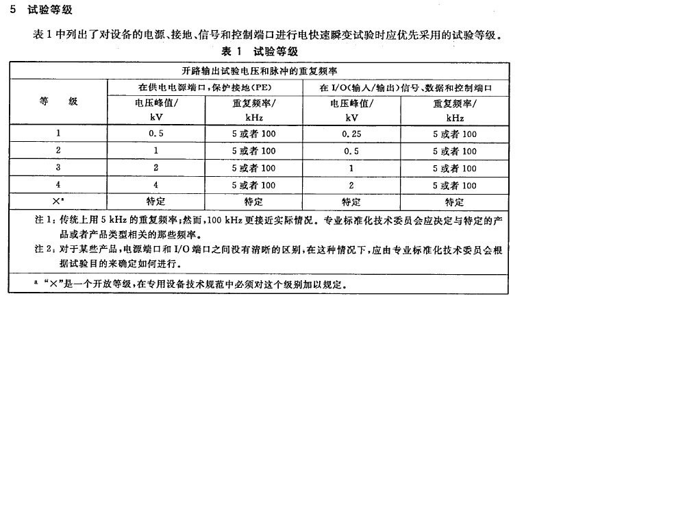

桃花岛主 发表于 2014-7-22 23:46 脉冲群冲单个脉冲的重复频率的实际值为10kHz 到1MHz ,然而广泛调查的结果表明,采用固定调节火花气隙的发 ...
melissa 发表于 2014-7-23 08:49 高频好像更容易出问题,也比较接近真实情况。
chen2006 发表于 2014-7-22 19:59 这些都是模拟一些电子开关或者继电器通断瞬间产生的脉冲,电梯行业中使用的继电器开关频率可能相对一般产品 ...
