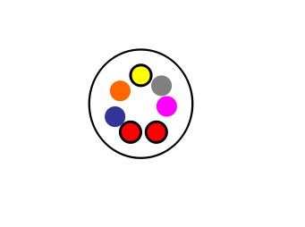

如图所示,为一七芯电缆的截面
说明:
1.红色为CAN双绞线,黑色为屏蔽层
2.黄色为信号线A,黑色为屏蔽层
3.其它均为不带屏蔽的普通信号线,橘色为电源地
4.七芯电缆整体有一个屏蔽层和钢丝网保护层
遇到的问题是:
1.目前的工艺是CAN的屏蔽、信号线A的屏蔽和七芯电缆的屏蔽禁止连接
2.信号线A的屏蔽居然是和橘色的信号地连接到一起,小白认为,这样会导致电源地上的杂讯轻而易举通过屏蔽层耦合到信号线上
3.这样的芯线,各位认为对于屏蔽层应该如何处理?

個人愚見,這樣的設計的確在GND有高雜訊電壓時,杂讯容易耦合到信号线上
所以只要讓GND沒有高雜訊電壓就可以降低耦合效果了,也就是改善接地
另請再確認一下橘色線是信號地還是電源地,我想應該是電源地,所以問題二的描述有誤
再者,整條七芯線並不需要提供電源,是否可將橘色線由電源地改接到信號地?或者改8芯OK?

是我描述不够完全,这是煤矿使用的特种电缆,橘色的确是电源地,芯线的配置是不允许改变的。
今天发现当对信号A和电源地之间耦合一个交流信号的干扰时,这个线缆的屏蔽层都会有问题。目前还是判断信号屏蔽与电源地连接出了问题。至于为什么连一起,我也是最近才发现这个问题,由于时间久远,问题的追溯有些困难,目前正在解决。

所有的屏蔽层,最好不要接GND,全部接机壳。

了解了,信号A的屏蔽和电源地连接在一起的原因是,用屏蔽层做信号A的回路0电位。
 楼主| 阿飞小白 发表于 2014-7-28 21:50:28 | 显示全部楼层
这样的设计让我很尴尬呀,只能在设备入口增加相对应的滤波设计。

能不能让A的屏蔽线只在靠近电源端与橙色电源地线连接
