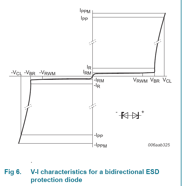

u-i特性
桃花岛主 发表于 2014-9-28 23:00 短路线器件是GDT和TSS 即关断型器件 TVS和MOV是箝位型器件
顽石 发表于 2014-9-29 10:09 TVS就是稳压二极管原理,不会短路的。
电磁小皮匠 发表于 2014-10-8 09:21 嗯,TVS的钳位机理是否就是稳压二极管的钳位原理?

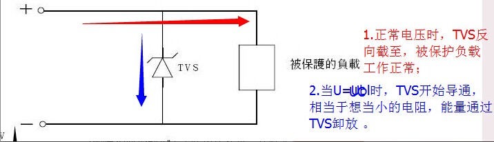

电磁小皮匠 发表于 2014-9-28 20:01 TVS钳位时应该怎么理解? 如果理解为一个相当低的低阻状态,被保护元件此时相当于一根对地导线并联 ...
23369114@qq.com 发表于 2014-10-23 15:26 TVS钳位时并非完全短路,只是低阻导通,其能通过的最大电流为Ipp,对应有一个钳位电压值。浪涌能量过大, ...
