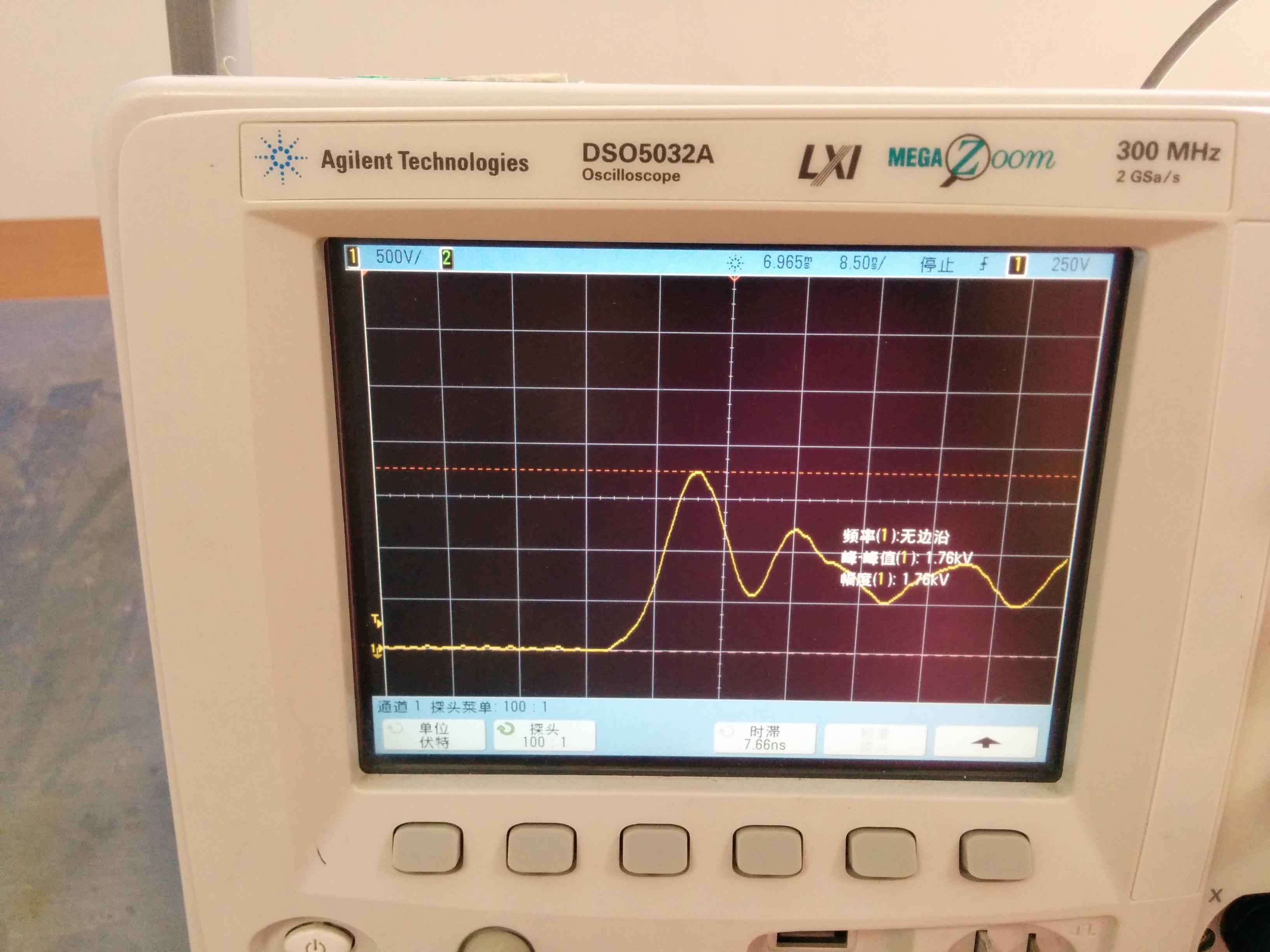

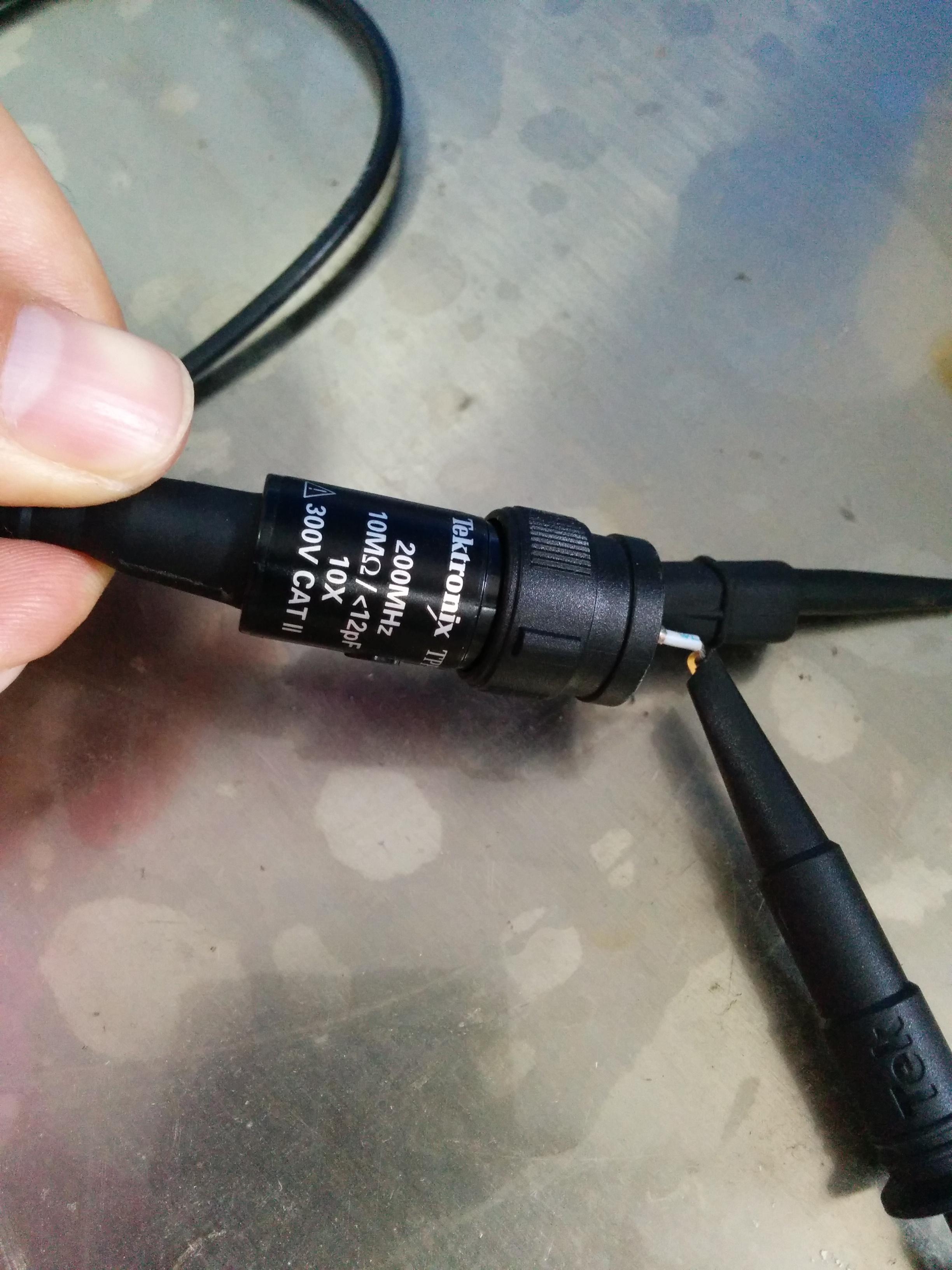

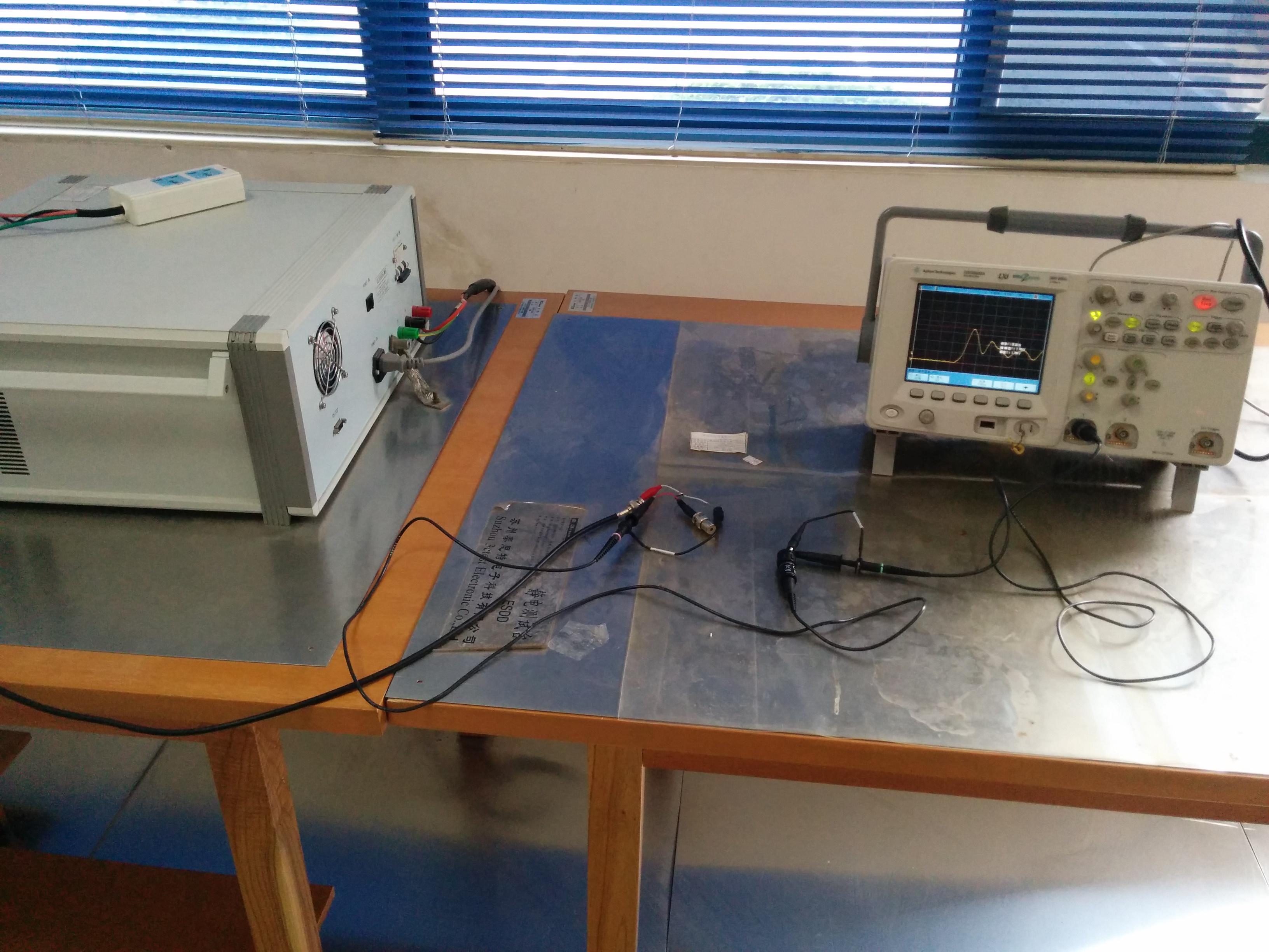

X10 探头
链接图

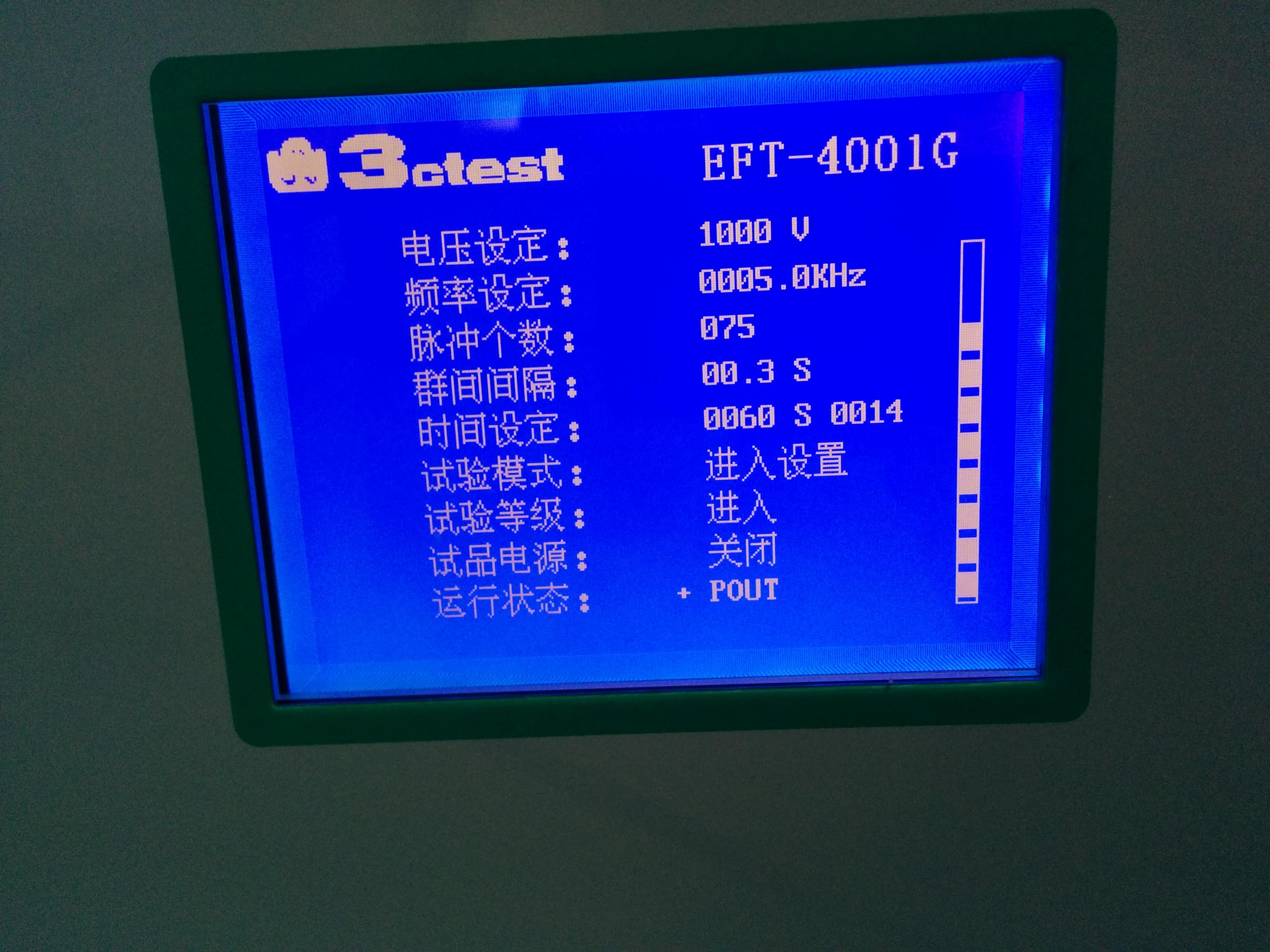

EFT 输出参数

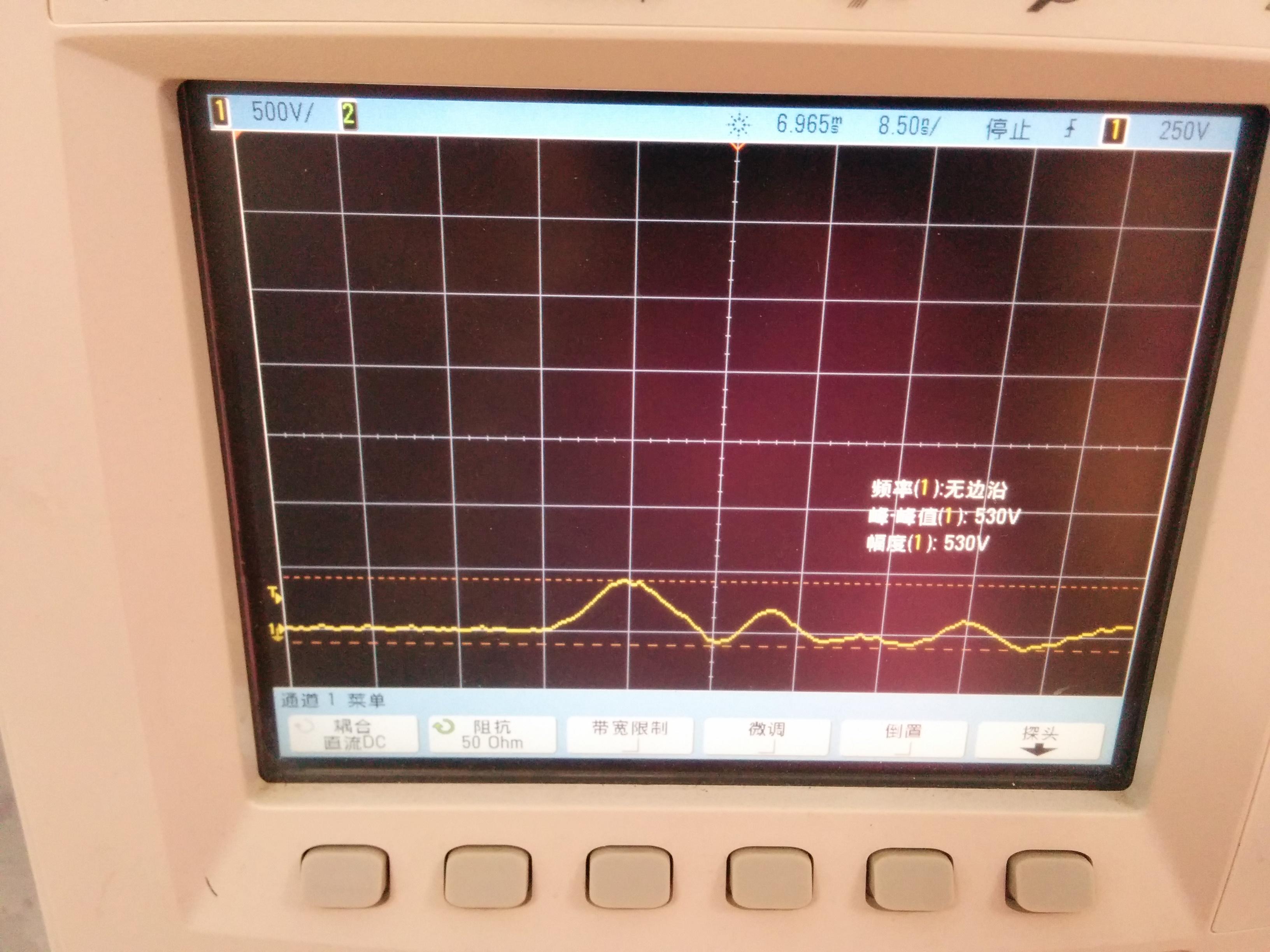

输入阻抗50欧姆

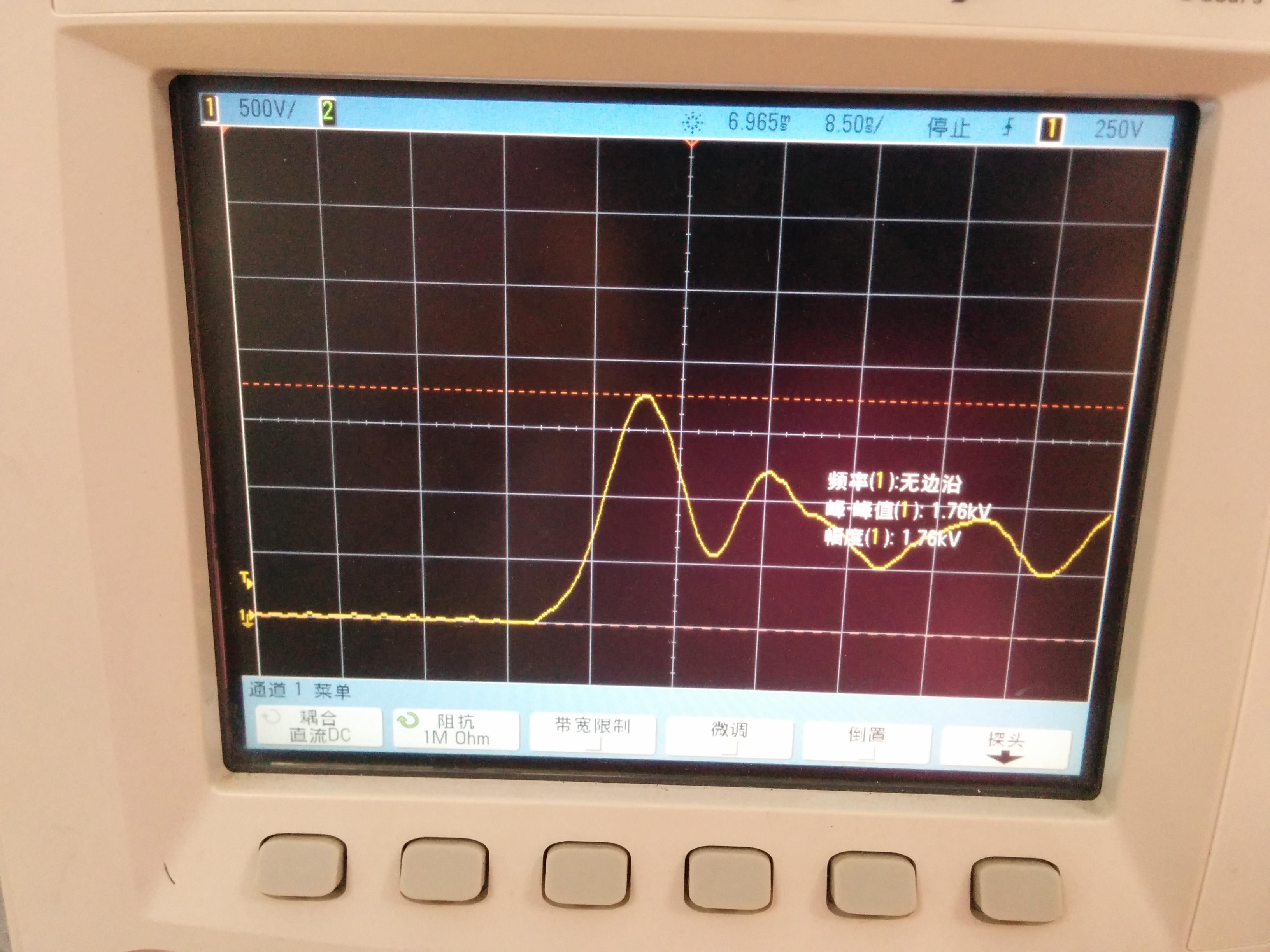

输入阻抗1M欧姆
40dB衰减
桃花岛主 发表于 2014-10-29 23:28 这个mark应该会,我给他说一下,让他给你解答。

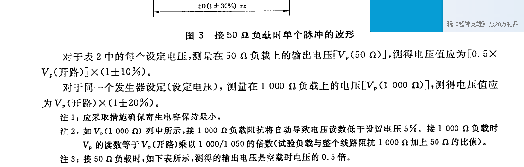

mark 发表于 2014-10-30 09:25 当你的示波器电阻设置为50欧姆的时候,测试出来的电压 是你设定的开路电压的0.5倍。所以你设置1KV 抓到500V ...
