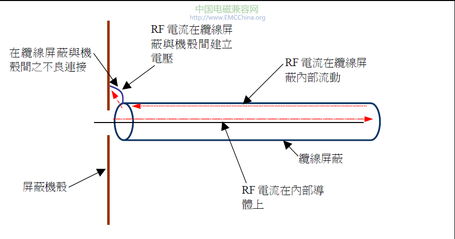

由不理想的屏蔽缆线接触泄漏至机壳.
大家都知道缆线的屏蔽应该要是360 度,并且此屏蔽也要用360 度之方式连接到机壳,但除了在军事用途以外很少这样做。缆线屏蔽可能是缠绕的箔片或是编织的金属线,或是组合来用。由缆线屏蔽连接到机壳屏蔽之质量也大有差异。最简单(最便宜)的方式使用一条导线接触到缆线屏蔽之箔片或编织网,然后连接到机壳连接器上之接地脚。较强壮的方式是使用金属连接器之外壳挤压到缆线之屏蔽,然后此外壳再接触到机壳上之连接头。不管使用哪些种类的方式,在缆线屏蔽与系统机壳间必须要低阻抗以避免辐射之发生。下图显示在一典型之缆线屏蔽附接到系统机壳状况下之电流流动。此电流可能是来自于意图或是非意图信号。电流传导在内部导体上。我们希望回返电流只在缆线屏蔽之内部流动。如果回返电流被限制在缆线屏蔽之内部,则不会有泄漏(从此缆线)发生,也不会有辐射问题。如果在缆线屏蔽与机壳间之连接不是低阻抗,则电流在此阻抗上流过就会产生电压。再一次的,前面讲过的电压探针可以用来找寻哪一个缆线屏蔽是泄漏的源头。用此探针来量测缆线屏蔽与机壳间之电压。一旦找到了泄漏的缆线屏蔽连接端,可以改进其连接方式,或是可以将信号在源头处适当的滤波。
