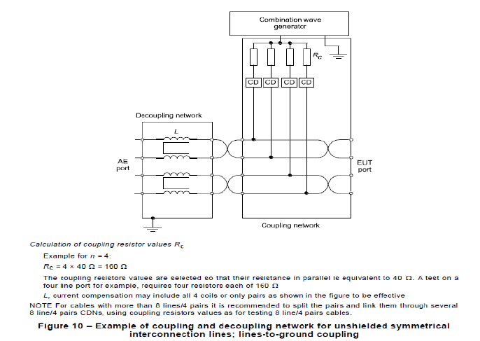

23369114@qq.com 发表于 2014-11-18 17:07 两种接法对于浪涌电流分配到每根线上不一样。
fzyiye 发表于 2014-12-16 16:57 最近也遇到这个问题,对于对称通讯线不少公司还是用的42欧网络来测试的。没有使用如图的网络。
hayabasa 发表于 2014-11-18 17:26 对于实际共模来说差不了吧,但是无法使eut正常工作,并在测试过程中判断是否符合B.
