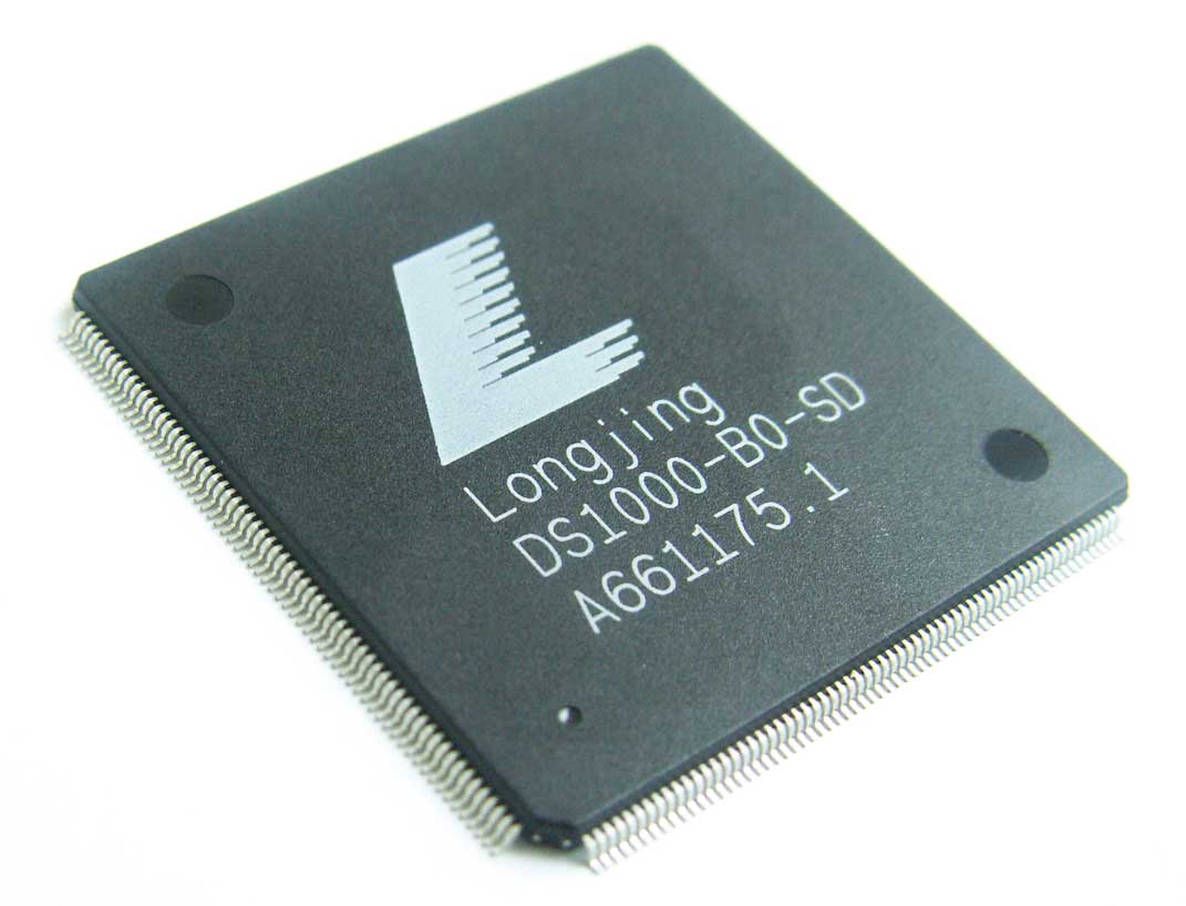

主芯片

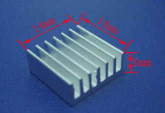

散热片

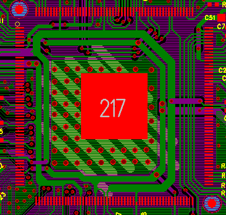

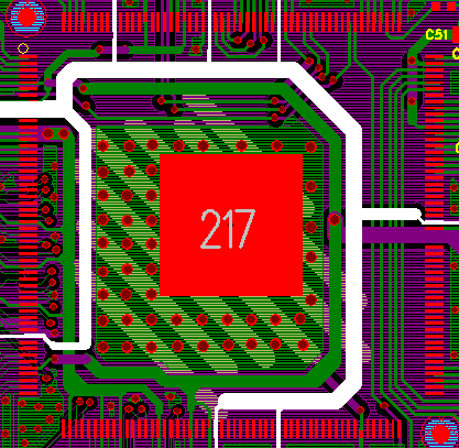

danyan 发表于 2014-11-25 08:44 治标的方法是接地,治本的方法是找到敏感的点。 以前遇到过类似的问题(工业级的)散热片不接地有丢包,大 ...
童言无忌 发表于 2014-11-25 09:25 改用陶瓷散热器吧,这种问题从PCB上解决会比较麻烦。也可以试试不同的接地点、单点接地、电容跨接、电阻连 ...
桃花岛主 发表于 2014-11-25 22:03 还有,金老弟,你另外两个产品和这个产品不一样吧,包括电路和PCB等,应该不能横向的比较。
