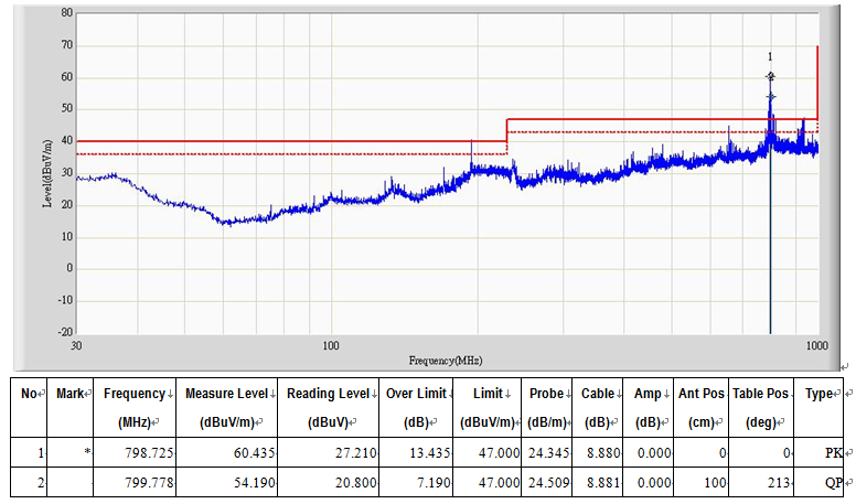

mac_du 发表于 2014-11-30 19:26 估计你关掉你的设备,这个点还有!
liuhaisheng 发表于 2014-12-1 08:52 显存的时钟是不是在790附件,这个应该是显存时钟,以及显存与GPU进行数据交换时引起的,跳跃性很大,不跑程 ...
melissa 发表于 2014-12-1 10:34 关键你能否确定是显卡的问题,如果可以确定,就找厂家,一般都是这样。
桃花岛主 发表于 2014-11-30 23:56 建议先用进场探头在显卡上探探,看看是那里出来的,然后看看源头解决; 另外,800M应该和机箱的屏蔽也有关 ...
