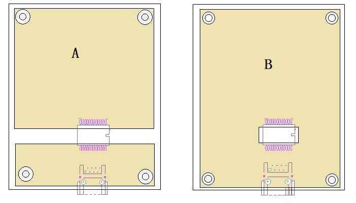

xyd82 发表于 2014-12-2 23:12 你所画的芯片是网口变压器吗?一般变压器下面是要挖空的。
桃花岛主 发表于 2014-12-2 23:18 一般业务I/O口最好分割,不论对电磁干扰和抗扰度都有好处; EMC本身就是共模的东西,所以,不论从干扰来说 ...
deficit 发表于 2014-12-3 09:52 谢谢岛主点拨。 另外我在论坛另一个帖子里看到,岛主曾经回复过关于PGND和GND分与不分的,然后岛主提 ...
桃花岛主 发表于 2014-12-3 23:43 给个参考贴: http://bbs.emcbest.com/forum.php?mod=viewthread&tid=5193&highlight=%B7%D6%B5%D8
