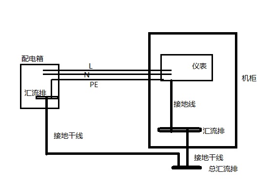

在如图简单示意中,如果一个设备的机壳有单独接地点,该接地点经汇流排接到总汇流排,而TN-S供电系统中的PE线也接机壳,在配电箱接汇流排后,也通过接地线接到了总汇流排,那么在“PE->机壳->接地线->汇流排->接地干线->总汇流排->接地干线->汇流排->PE”形成这样一个大环,会不会导致干扰呢?
在实际应用中也可能是两个汇流排不直接接到一个汇流排上,而是在建筑物内等电位接地,这样影响是不是会更大?

我觉得你这个问题问的挺好的,其实这个就是你说的等电位连接,等电位连接的话设备间就不会产生地电位差,干扰降低到最小;
你说的环路是存在的,只要地线阻抗低,干扰可以降低到最低,因为共模电流在地上产生的电位也地。
我的一点看法,仅供参考。

化二兄提到220V对于mV级的干扰不敏感,但我的问题是其影响的是机壳地,而数字地一般是直接接在机壳上的,有些模拟地也可能直接接,会不会产生影响呢
