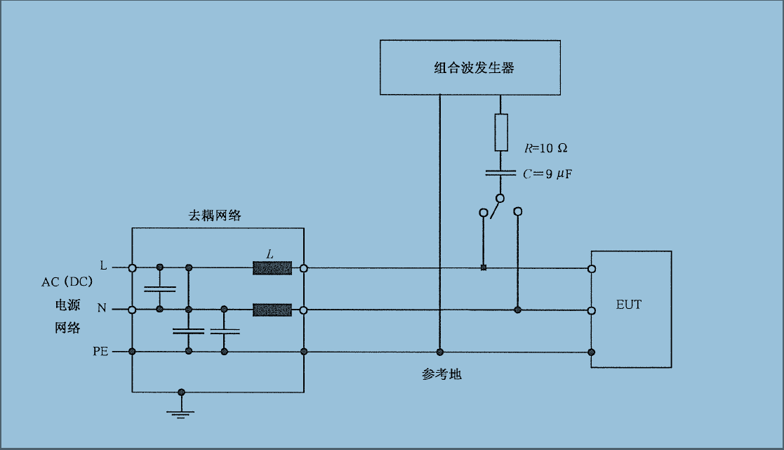

桃花岛主 发表于 2015-2-14 12:14 徐总的回答: 1、打开GB/T17626.5标准图8,L+N 同时对PE 施加时,由同一信号发生器,输出2路的R(10欧 ...
danyan 发表于 2015-3-1 17:22 有出现过L-PE没有问题,N-PE没问题 L&N-PE有问题 电路是理想情况下,应该不会出现类似的问题。
hayabasa 发表于 2015-3-1 21:54 似乎一般情况下 同时施加反而会打坏, 是否是因为施加了两倍的能量?
ssd12345 发表于 2015-3-2 16:00 貌似这样说不通,上面讲的是能量被分到了两路,每一路的情况比单一打的时候更容易些了
