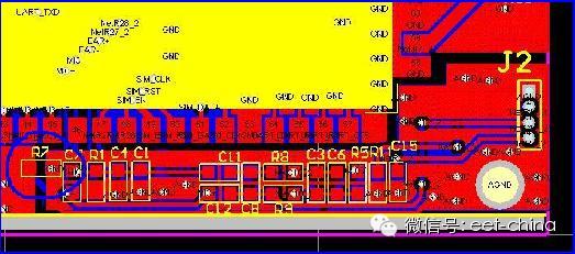

以下两个图是一个电路,只是由于元件的标号不一样。R7(R33)就是模拟地和数字地的单点链接端。
