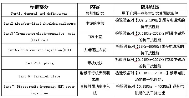

二、ISO11452-2标准
ISO11452介绍的是用各种不同的测试方法来对车载电子进行抗骚扰类的测试。所以我们将对最常用的两种测试方法进行介绍。分别是电波暗室法(ISO11452-2)和大电流注入法(ISO11452-4)。

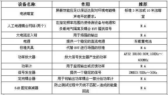

辐射抗干扰测试方法:
校准法:使用校准夹具标定的标准电流值,系统记录下发射功率后,再将样品摆放上去开始试验,测试过程中的注入功率不变,但产生的电流可能出现变化。
闭环法:无需校准,直接测试,系统根据监测钳的数据实时改变输出功率,尽量使电流稳定在测试要求的数值。
注:这两种方法产生的结果很可能有较大差别。其效果和产品自身的阻抗特性有关。其中闭环法不常见,而基本都是用校准法进行测试。
三、ISO11452-4Part 4:大电流注入法,Bulk currentinjection (BCI)
道路车辆-用窄带发射的电磁能量进行电子干扰。部件试验方法-第4部分,该测试目的是检验设备对【1MHz– 400MHz】频带电磁场的抗干扰性能。

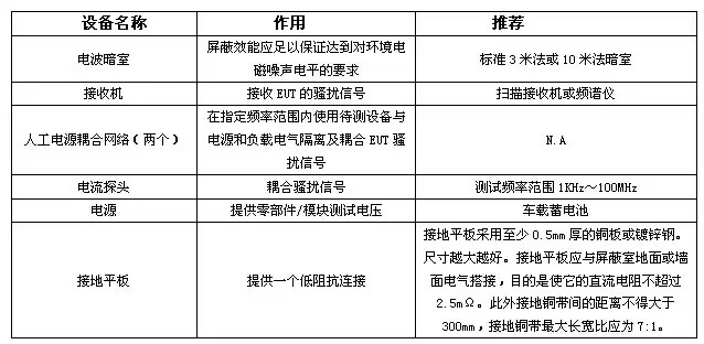

CISPR25传导骚扰测试设备
CISPR25传导骚扰测试设备
CISPR25辐射骚扰测试设备
CISPR25辐射骚扰测试设备
ISO11452-4测试设备
ISO11452-4测试设备
ISO11452-2测试设备
ISO11452-2测试设备
