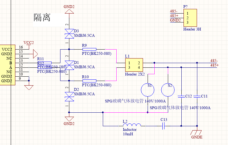

桃花岛主 发表于 2015-9-13 23:48 首先,感觉你的设计也挺奇怪的: 1. 在485入口两根线设计了两个共模电容,另线上还有共模电感,一般都 ...
桃花岛主 发表于 2015-9-14 23:49 第一个问题:电源设计人员肯定习惯性从滤波角度考虑,但我们也要考虑防护,不能浪涌过来了电容爆了,共模 ...
