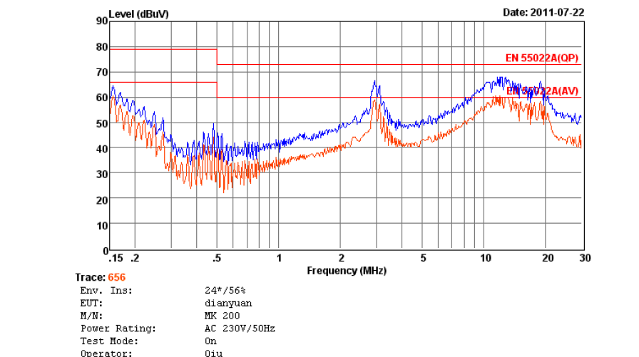

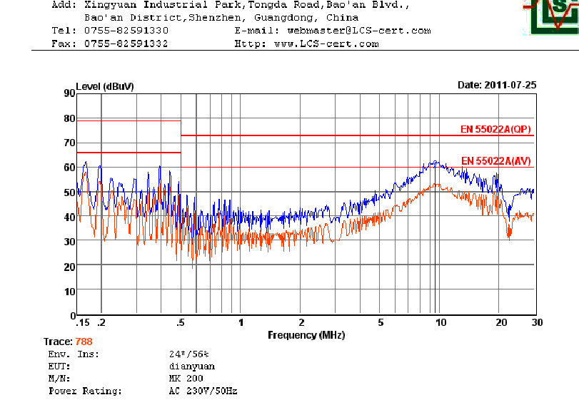

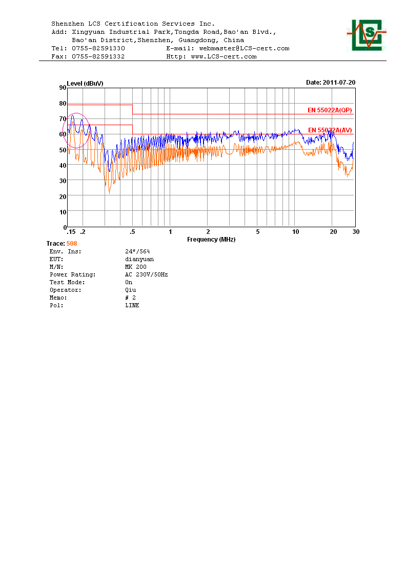

     各位EMC大虾好!前段时间发的帖子“EMC传导测试超标”的结果,如今变成下面图形了,圆圈内还是有些超标,请大虾们助点力,弄好它。谢谢!
200W电源传导测试结果
200W电源传导测试结果
上面超标的频率点是165KHZ,是电源开关频率的11倍频,改动差模电感、X电容,几乎没有什么变化。
下图是之前的测试结果,
“EMC传导测试超标”,今天(7月22日)测试结果变成如下图:
1.png 这次的测试只是把两级共模电感的距离拉开了。

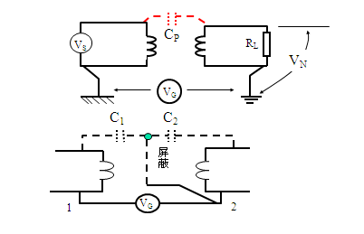

rubbishman 发表于 2011-7-26 09:06:27 | 显示全部楼层
回复 4# 桃花岛主
截图里的Vs源不就是初级嘛?截图已经是全部截图了,资料是杨继深的电磁兼容PPT里,备注上是这么写的:
如前所述,解决地环路干扰的最基本方法是切断地环路。用隔离变压器就起到了这个作用,两个设备之间的信号传输通过磁场耦合进行,而避免了电气直接连接。这时地线上的干扰电压出现在变压器的初次级之间,而不是在电路2的输入端。
变压器隔离的方法有一些缺点,不能传输直流,体积大,成本高。由于变压器的初次级之间有寄生电容,因此高频时的隔离效果不是很好。
初次级间寄生电容的影响:设初次级之间的寄生电容是CpRL上的噪声电压为:
VN = VG [RL / ( RL + 1 / jwCp)] = VG [jwCpRL/ (1 + jwCpRL )]
如果初次级之间的电容较小,则耦合电压也较小。因此,要设法减小初次级间电容。
减小初次级之间寄生电容的方法:在初次级之间加屏蔽层可以减小寄生电容。屏蔽层的构造是用铜箔或铝箔绕一匝,但不能形成短路环(在搭接处垫一片绝缘材料)。屏蔽层一定要接地,并且必须接到2点(即信号接收端),这样地线上的干扰经过C1耦合到屏蔽层,并被短路到地,而不会经过C2 耦合到电路2的输入端。
经过良好屏蔽的变压器能够工作到1MHz
思考题:如果屏蔽层接到1点,会出现什么情况?

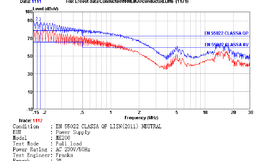

 楼主| splendid 发表于 2011-7-26 12:16:17 | 显示全部楼层
回复 4# 桃花岛主
    截图已经是功率的整体部分了,输入输出是共地的,余下的全是采样控制电路。
 楼主| splendid 发表于 2011-7-26 12:36:52 | 显示全部楼层
回复 3# rubbishman
    不过,遗憾的是上面最后一张测试图,约3MHZ的位置测试结果高是由于其中一个共模电感的磁芯有问题,有裂缝。换了磁芯之后,那点就不会翘起来。但是,11.6MHZ和20MHZ这两个位置中弄好其中一个点,另外一个点就翘得更高,测试结果好像荡秋千一样摇摆。最后,经过调整滤波器的参数,改变滤波器器件的位置,并在输出线(交流侧)套磁环绕三圈可以把超的部分压下标准线下约4个dB(见下图)。但由于电源整体的空间小,多了一个磁环没有什么地方可放,纳闷啊。所以,现在我的目的是想不用磁环,改用其它方法弄好,可一时没有什么好办法,而且在外面测试也不方便。不知哪位高手能指点迷津一下下啊?谢谢!

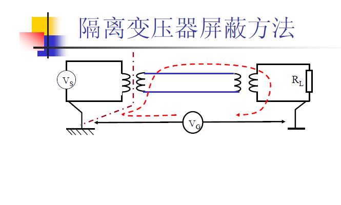

pcul 发表于 2011-7-26 13:04:36 | 显示全部楼层
我的經驗是屏蔽層要接到初級, 接到次級EMI 反而會更差, 接法如下圖.
rubbishman 发表于 2011-7-26 14:05:49 | 显示全部楼层
你这个截图是哪个资料上的?怎么跟我看到的资料上的截图刚好相反。RL是信号接收端的话是不是可以看做LAN网线?(假设该变压器为网络变压器)
孔今 发表于 2011-7-27 19:56:25 | 显示全部楼层
以上大家说的可能都对,杨继深的那个肯定是说负载是产生干扰的源头,那么变压器屏蔽层就要接到2;如果干扰的源头在初级,比如开关电源后加变压器,那么肯定是要接到1端。所以,屏蔽层一定要接到干扰源端0V是对的。
