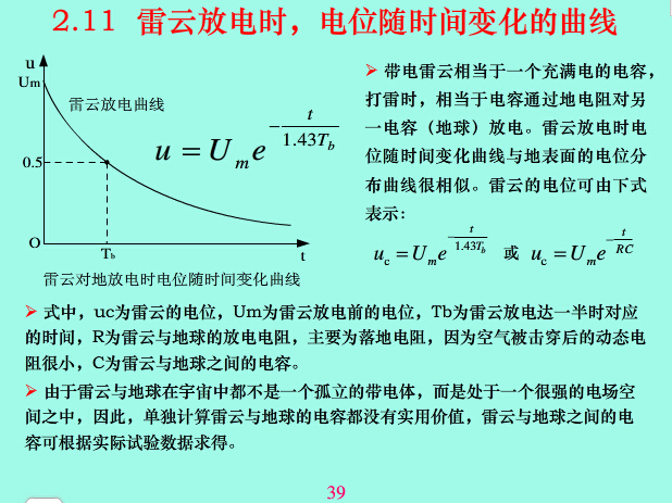

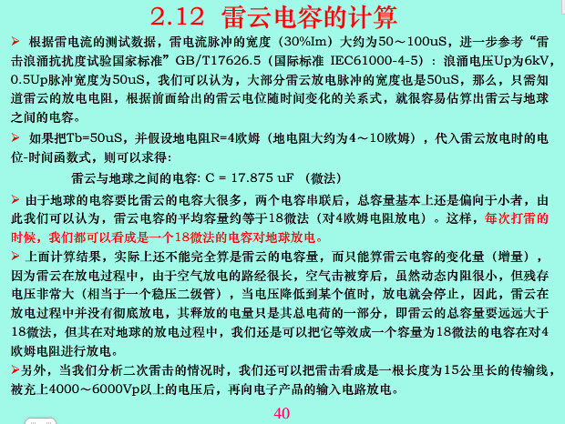

hayabasa 发表于 2015-10-8 14:05 陶显芳的 雷电与浪涌防护及EMC电路设计中,提到如下 资料与计算:
风行冬冬 发表于 2015-9-22 09:01 首先这个是来自于一个设计计算,通常对应小16A以下的设备,而且是依据IEC60664设备安装等级二级防护要求而 ...
lrjwmx1027 发表于 2015-10-5 11:34 关于18uf电容,主要依据是云层对大地的一个等效电容,这个在白同云老师的讲座中有提到!
oracle 发表于 2015-10-9 11:20 线-线耦合18uF,线-地是9uF,那这个9uF是怎么得来的,资料里面有没有?
