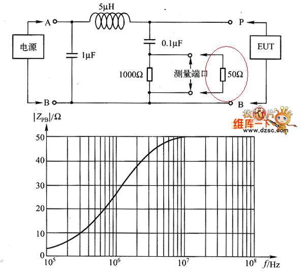

LISN 50欧终端阻抗
老四 发表于 2011-8-1 09:16:15 | 显示全部楼层 |阅读模式 打印 上一主题 下一主题
两个分离的LISN
另一端接收端口没有50终端阻抗 是否对CE有影响
我测试过图形没什么区别
大家有做过嘛?

safengwork 发表于 2011-8-2 22:19:56 | 显示全部楼层
从理论上分析其影响大小,还是很简单的。测试时还是尽量把50ohm电阻加上去,避免测试误差。
一个极端例子:如果端口处共模(及差模)电容足够大,在所关注频点阻抗远小于50ohm,则LISN的50ohm电阻对电压法测试结果是没有影响的。
孔今 发表于 2011-8-3 19:07:52 | 显示全部楼层
回复 8# safengwork
楼上说的很好。
是上图红色圈中的50欧吗,能否对着这个图给大家讲一下。
勇者无惧 发表于 2011-8-3 23:07:55 | 显示全部楼层
回复 9# 孔今
    红色圈出的50欧姆不是接收机的输入阻抗吗?
