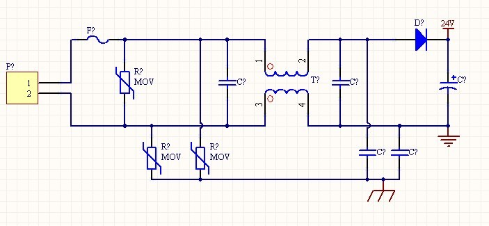

    俺觉得俺问的比较宽,俺先从电源口问起,电源口的防护电路是咋样设计的呢?小胖俺对AC口因为有好多现成的电路参考,感觉挺有底的,对DC电源口,要不要PE,不要PE端口,咋做共模电流引导,这块很晕撒,最好各位大侠们贴几个电路图撒~
    万分感谢~~这个是俺COPY的,请各位狂P俺吧~~

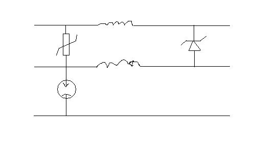

桃花岛主 发表于 2011-9-26 22:21:38 | 显示全部楼层
回复 1# smy096
     当然得要共模防护了,因为雷击浪涌当然还包括IEC61000中的静电、EFT、CS等主要是共模的注入,像浪涌,如果没有PE防护电路往哪泄放啊;有的电路可以不要差模防护,但电源的最好还是不要省。
     典型的直流防护电路如下:
     这个是两级防护,防护能力更强,你上面发的图只是一级防护。
