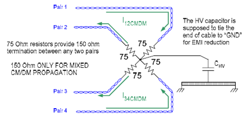

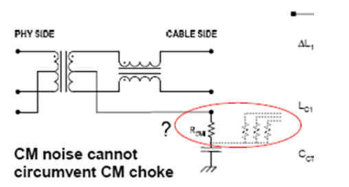

最近在看LAN的EMC设计,《电磁兼容工程师》专家答疑汇编 第一期中的第一个问题就是关于LAN的EMC设计,其中讲到了网口变压器选择初级为共模电感,次级为变压器的结构。之前下载了一个PPT介绍的LAN设计,其中有一页是下面的截图:
PPT中对该截图的说明是:
This type is not good for CM/DM noise, it can’t meet impedance match. Because of CM choke, impedance between two differential pairs is not 150ohm,change to Z=2×75+2×ZCMC。
我对该说明文字有疑问的是,为何阻抗不是150ohm?到底是如何计算的?
ps:该资料也谈到了bobsmith电路的设计:
这个跟上面那个阻抗计算有什么差异?
桃花岛主 发表于 2011-9-19 22:53:48 | 显示全部楼层
你说的100欧的差分阻抗是我们常用的,其实差分对的匹配没有固定的,我们常说的差分匹配有奇模阻抗,偶模阻抗等,根本不好匹配,此处的网络差模和共模混合匹配是150欧,所以用75欧的电组。就是这75欧的电阻,当然也不是很准确的。
 楼主| rubbishman 发表于 2011-9-19 11:19:14 | 显示全部楼层
下面这个阻抗应该是Bobsmith电路总阻抗值吧,难道跟ICM设置有关系?一般PCB印制线特征阻抗选择50欧(单根信号),100欧(差分信号),按这个Z值计算能获得特征阻抗嘛?!
w278498744 发表于 2011-9-20 14:45:12 | 显示全部楼层
从cable端看,two differential pairs 阻抗为2X75+2X共模电感(75为双绞线阻抗)
