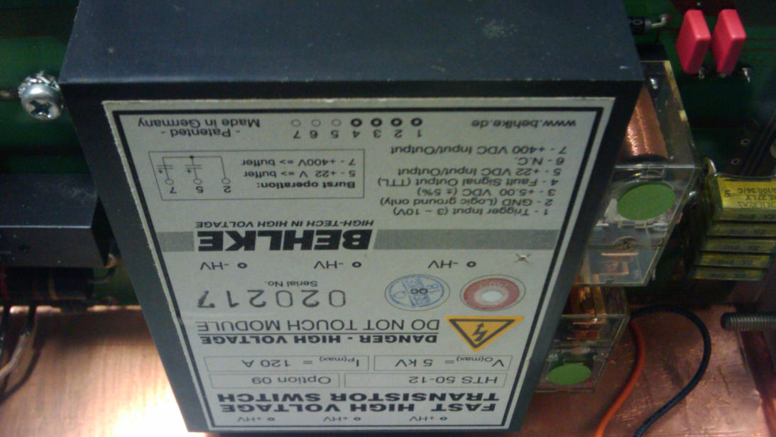

lanjing 发表于 2012-2-11 14:30:54 | 显示全部楼层
HTS50-12 高压模块坏了?我有,是下面这个吧?
