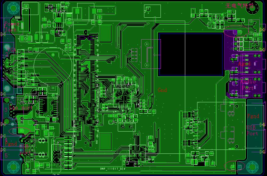

问题是:这是个两层板,金属外壳,外围接口(左边接口从上倒下依次是:Power Jack、VGA port、Lan Connector、2个USB port;右边接口从上倒下:Audio port、2个USB port),紫色部分为Agnd,绿色铜皮为Gnd,蓝色部分为机壳地)
1. Power Jack离VGA port过近,这样布局power noise会不会影响VGA?(条件所限布局不能改,整改措施是什么)
2.  有必要在PCB上划分出机壳地跟Gnd出来吗(Agnd除外),可以直接划成gnd通过接口和螺丝直接与机壳项链接吗?
3. 图上那个无电气特性的螺丝孔没有跟gnd连起来,可以连接起来吗?
4. 如果考虑在PCB划分出机壳地的情况下,为保证数字地多点连接,可以把那3颗螺丝孔(右上角螺丝孔除外),可以一半与机壳地相连接,一半与gnd相连接吗(类似把螺丝中间分开定义成两个net)

1. VGA信号是模拟信号,所以这边可以一moat的形式,将VGA 部分与Power部分隔开
2.这个应该是电脑主板,所以外壳是铁壳,有必要将板子的GND与机壳GND分开
3.可以连
4.这个办法不错
知道的有限,以上仅供参考

我们以前做的四层电脑主板只是在电源层接口地方划一块gnd,没有单独划出结构地来,也就是说接口地全部是gnd,然后通过螺丝和接口弹点接机构

这么多I/O用两层板真为你担心啊,有可能得不偿失,建议四层吧。
1.I/O可以分个保护地,或许会好点;
2.同前面,可以划PGND;
3.GND最好不要浮地,要连起来,如果不连起来,共模的就会通过I/O出去;
4.这么大板子,中间也可以搞个安装孔啊。

楼主的问题描述不够清楚,有铁壳或者没有铁壳没有?需要考虑EMC的哪些方面,比如ESD,EFT,SURGE,RE,CE等,还是全部都要考虑。
分地问题?为什么要分地?
首先,分地的目的是为了控制板上的回流密度的流向,包括共模和差模回流,让EMS骚扰流量不要流向敏感度很大的器件和线路,让容易受到干扰的高品质信号要求的信号回路不受到影响,特别是高保真的音频信号。
对于EMI问题来说,最好不要分地,地越大,EMI控制的就越好;而对于EMS来说,最好分地,特别是保护地,有些资料成为“guard ring“让EMS能量流向机壳,最后流向大地和电源地;
是铁壳还是塑料壳?
一般来说,对于两层板,本身造成的辐射源就很大,随便接根地线出去基本都会超标,所以线缆都要进行滤波处理,特别是地上的骚扰,不管是铁壳还是塑料壳,铁壳的好处就在于不会因为PCB本身而造成EMI超标,当然螺丝越多越好了对于有铁壳的来说,但着重考虑有接口的地方下螺丝就足够了,因为EMS能量一般容易从接口处进入到机器内部。
关于布局和分地后怎么连接?
布局,一般把接口放在一侧,芯片放在中央,线缆远离辐射性强的IC,因为他的近场很强,遵循3W和20H原则,其他的模块和模块电路耦合也要考虑到SI和EMC两个方面;
分地后,可考虑通过的电流大小或者骚扰电流的峰值大小用电阻或直连,电阻需要考虑功率问题。
