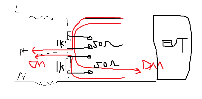

请问LISN的阻抗,如果认为其为理想的50欧姆,那么对共模电流而言,两个人工电源网络是并联的,即共模情况下的负载阻抗是25欧姆,而对差模电流,两个人工电源网络是串联的,即差模情况下的负载阻抗是100欧姆,这句话如何理解!
解释如下:
如上图画的是传导测试时EUT和LISN的连接关系,差模(DM)和共模(CM)环路如上图红线所示,50欧姆其中一个为测试时接收机阻抗而另一个为加的负载阻抗,这两个电阻与1k并联,约为50欧,对差模环路来说,此时相当于两个50欧电阻串联,则为100欧,而对共模来说,为两个50欧电阻并联,则为25欧。
勇者无惧 发表于 2011-11-12 20:05:51 | 显示全部楼层
需要补充一点啊 当由接收机50Ω阻抗向电源端看进去时,电压源短路,LISN的大电感(50uH)相当于高阻,与50并联后的结果还是50.
